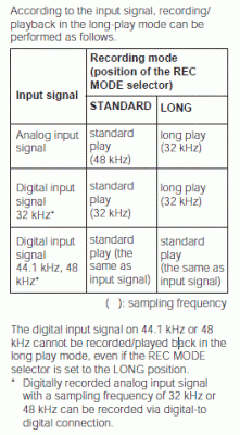

Obrazek
Z OPISU lecz wiem 100% że ona istnieje.

Z instrukcji DTC-690 (tylko taką znalazłem od ręki i za darmo) wynika, że częstotliwość ta jest ustawiana automatycznie po wybraniu źródła i trybu nagrywania (STANDARD/LONG) przełącznikiem REC MODE.

Ten DAT, jak wiekszosc amatorskich, nie nagrywa 44,1 z wejsc analogowych.
