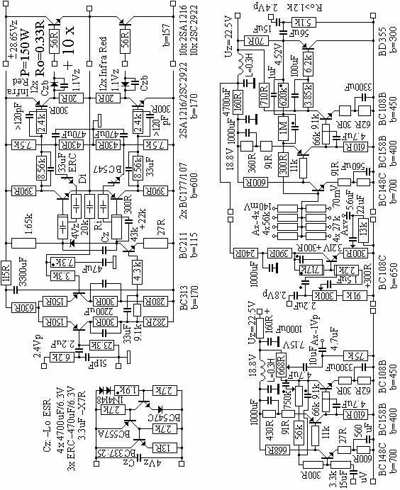

Taka technika wymaga dobrego zasilania (kondensatory tantalowe)
i stosowania krótkich połączeń, między innymi jeśli przyśpiesza się
tranzystory, oraz potrzeba stosowania ekranów wewnętrznych i
techniki węzłowej, bo jest to wzmacniacz specjalny i z konieczności
chłodzony wodą. Jego główną i pozytywną cechą jest stosowanie
zwykłych Hi Fi kolumn głośnikowych o rezystancji Ro=4R i w ilości
12szt. na jeden kanał i zapewnia to małe zniekształcenia samych
głośników i dobrą ich zestawu akustyczną efektywność.
Specjalny wzmacniacz i specjalna technika w jego wykonaniu to
jest przykład stosowania małych rezystancji obciążenia.
Prąd impulsowy dochodzi do ponad Ic=30Ap na jeden kanał.

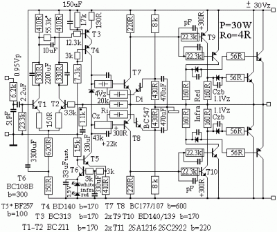

Sam myślałem aby coś takiego zrobić 2x30V/4R i aby zastosować dynamiczną stabilizację prądu spoczynkowego i taka moc P=30W i jakość starczyła by w domu całkowicie. Ten prąd spoczynkowy dużo w wzmacniaczach psuje i tym bardziej to słychać jeśli wzmacniacz jest nie tak dokładnie złożony. Czasem można to prosto sprawdzić i podać na wejście wzmacniacza prąd sinusoidalny powyżej 20kHz i okazuje się duża słodkość wysokich tonów i wtedy trochę jakby to zrobił się wzmacniacz lampowy, a różnica jest duża. Stosuję małe rezystancje wyjściowe ponieważ nie lubię aby coś specjalnie się załączało z kosmosu na chłodzenie cewek w głośnikach i czasem razem z tym występuje ogłupianie słuchających muzyki ludzi, bo nic jest za darmo. Myślę lepiej jest pokombinować zrobić mniejszą moc na ileś tam kolumn głośnikowych i jak dawniej moc impulsowa P=6W wzmacniacza lampowego starczała na jeden głośnik aby go nie uszkodzić i nawet to nie może być moc ciągła. Obecnie moc ciągłą na głośnik podają raczej jako sprawdzenie resorów głośnika i programu z kosmosu aby głośnik się nie spalił. Dlatego moje małe kolumny głośnikowe, których schemat podałem wystarczają, bo są tanie i mają po dwa głośniki niskotonowe w jednej kolumnie, co daje na taką kolumnę moc impulsową P=12W, czyli na moc impulsową P=60W potrzeba ich 5sztuk i można sobie spokojnie pogrywać ile się chce. Dla małego obciążenia wzmacniacza można stosować tanie głośniki samochodowe np. DY-509 lub podobne. Dziwię się jeden głośnik np. Rg=8R dla dużej mocy nie może działać bez zniekształceń, chyba że też działa na niego specjalny program i dlatego takie głupie rzeczy niby nie są głupie. Jeśli czasy się zmieniają to będą grały tylko same membrany a potem nawet tylko sam program z kosmosu nagłośni pomieszczenie, nie wiem czy dzieci lubią takie czary. Dla zaspokojenia ciekawości podaje nowy schemat jaka jest tej techniki różnica pomiędzy wzmacniaczem małej rezystancji obciążenia i o typowej. Jeśli ktoś ma tr.mocy liniowe Ic=2.2Ap o wzmocnieniu b=220 to taki wzmacniacz jest realny. Tranzystory T7 i T8 powinny mieć liniowy prąd kolektora do Ic=16mA i nie jest to za duże wymaganie, po prostu trzeba selekcjonować. Stopień napięciowy jest wrażliwy i zawsze się go dobiera nawet bez obciążenia i z zamkniętym sprzężeniem zwrotnym aby był symetryczny poprzez dobór typu tranzystora T5. Z tego względu nie są to za łatwe wzmacniacze. Odnośnie sprzężenia zwrotnego i bez to raczej czyste sprzężenie zwrotne na węzłach i czystym zasilaniu zawsze jest korzystne. Można oddzielić zasilanie tr.mocy od reszty wzmacniacza stosując podwójny dławik toroidalny z podwójnym filtrem kondensatorowym, czyli zastosować na dławikach podwójną filtrację napięcia zasilania, tym bardziej jeśli zasilacz nie jest najwyższej klasy, ale zawsze musi być stabilizowane napięcie. Dławiki są niskiej rezystancji czynnej i dobre na rdzeniach toroidalnych.
