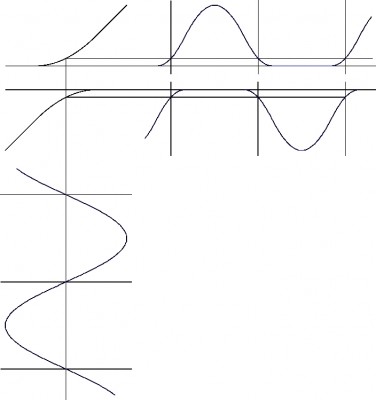

Jednak było by lepiej gdybyś spróbował to narysować może być nie starannie aby było widać bo nie moge sobie wyobrazić tej charakterystyki "kolanowej"

Już narysowałem - obrazek w załączniku.
"Kolana" zrobiłem w postaci odcinków paraboli. Jest to sytuacja wyidealizowana, gdzie złożenie przebiegów z obu tranzystorów pozwala uzyskać sygnał niezniekształcony. W przypadku rzeczywistym zawsze pozostaną jakieś zniekształcenia, ale te są redukowane poprzez pętlę ujemnego sprzężenia zwrotnego.

Postautor: polak16 » 4 lip 2010, o 19:10
No i git w końcu wiem jak to działa i skąd sie bierze prąd spoczynkowy dzięki za poświęcony czas mam nadzieje ze to pomoże nie tylko mnie
