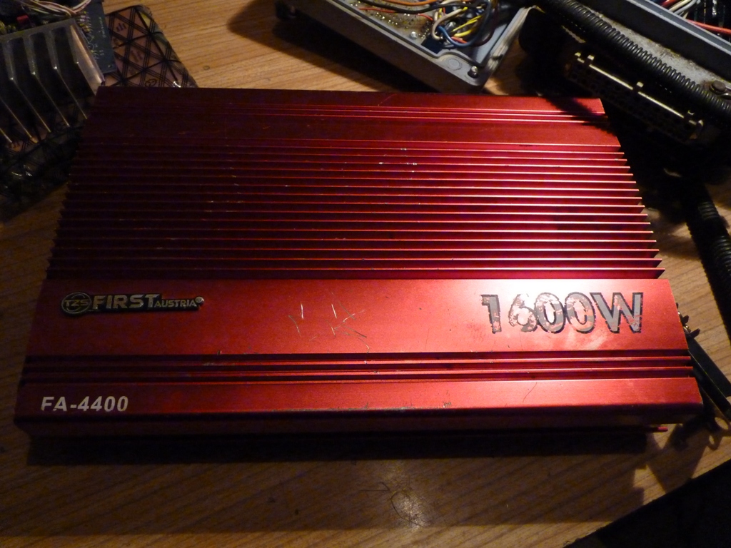

Postautor: end » 1 lis 2009, o 11:37
Jasne, ze zrób sam. Chcesz obudowę? Mam po takim właśnie starym wzmacniaczu i mogę odstąpić, ale za to pochwalisz się w DIY swoja robotą żeby wiedział, że sie przydało to do czegoś.
Dzisiaj poszukam tej obudowy - całkiem spory kawałek radiatora.

Postautor: waldek » 1 lis 2009, o 11:42
wiesz co? w sumie chętnie, ale nie chce brać jeśli nie wykorzystam.
dlatego jeśli możesz to zrób ze dwa zdjęcia i pokaż....

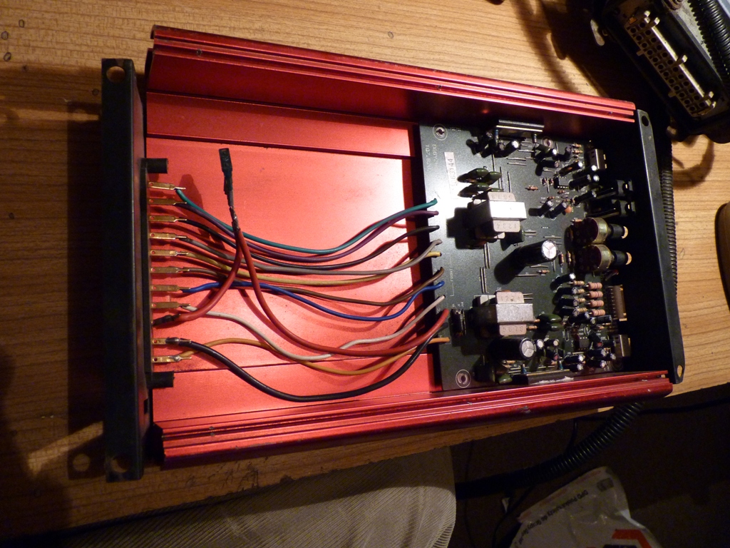

Postautor: end » 2 lis 2009, o 18:44
Hej. Tak to wygląda jak na foto, może rewelacji nie ma, ale powinno wystarczyć.
Tylko nie mam tej blachy od spodu, ale myślę, że to najmniejszy problem.

Postautor: waldek » 3 lis 2009, o 09:04
jak tak patrzę na te cienkie kabelki iten napis 1600W to zaczynam przekonywac sie tym bardziej do własnej konstrukcji....:)
myślę, że będzie ok. wprawdzie ETD34 tam pewnie nie wejdzie, ale wtedy rozejrzę się za jakimś toroidem
odezwij się na PW, jak widzisz kwestię transportu
Postautor: end » 3 lis 2009, o 09:51
Te "1600W" to tak naprawdę 4x22W RMS przy obciążeniu 4Ω :)
