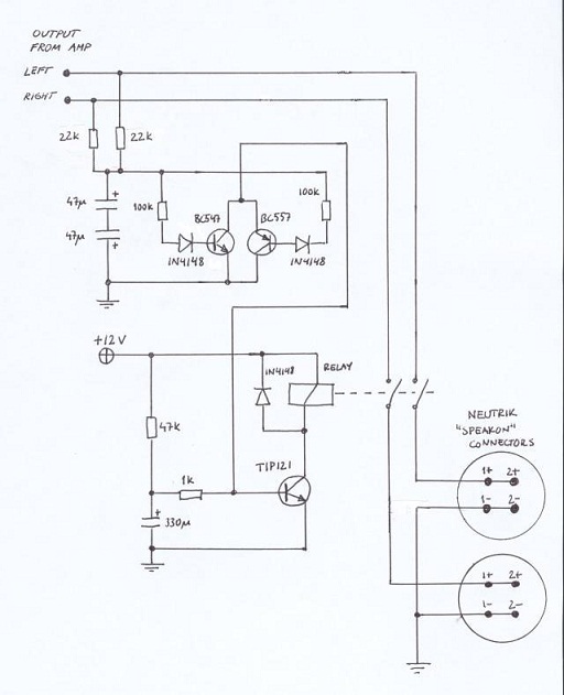

Witam! Jeżeli ten jeden wat, jest liczony dla głośnika, to składowa stała w razie wari nie powinna uszkodzić słuchawek, ze względu na sporą oporność samych słuchawek. A wracając do kondensatora na wyjściu, to niby dlaczego nie wchodzi w rachubę? Jeżeli chodzi Ci o przesuniecie fazowe, to połącz dwa w szereg plusami, lub minusami do siebie.niby dużych mocy i wysokich napięć nie ma w wzmacniaczu słuchawkowym ale jednak szkoda by mi było moich słuchawek. Wzmacniacz będzie miał w granicach 1Wata.

Z tego co czytałem na forach zagranicznych w konstrukcjach wzmacniaczy słuchawkowych zastosowanie poważnie ogranicza od dołu pasmo. Po za tym odpowiedź impulsowa wzmacniacza się pogarsza. Na sygnale prostokątnym powstają tzw. Zwisy. Wiem że to są dywagacje, ale konstrukcje wzmacniaczy za kilka kilo złotych nie mają takich rozwiązań, nawet klasa A. W torach audio w sprzęcie z górnej półki unika się kondensatorów w torze, a jeżeli pojawia się składowa stała oznacza to że wzmacniacz jest źle zaprojektowany. Widziałem sporo rozwiązań i okazuje się że droższe wzmacniacze wcale nie są takie trudne w budowie, jedynie może po za dobraniem odpowiednio sparowanych części. Rozwiązań DIY jest naprawdę wiele. Szukam pomysłów i sprawdzonych koncepcji. Niestety cena słuchawek nie pozwala mi na razie na zakup droższego wzmacniacza wiec jestem zmuszony (sam też chcę) do wykonania czegoś w własnym zakresie. Na pierwszy ogień idzie wzmacniacz, następnie jakieś źródło w postaci przetwornika DAC 192/24bit.
