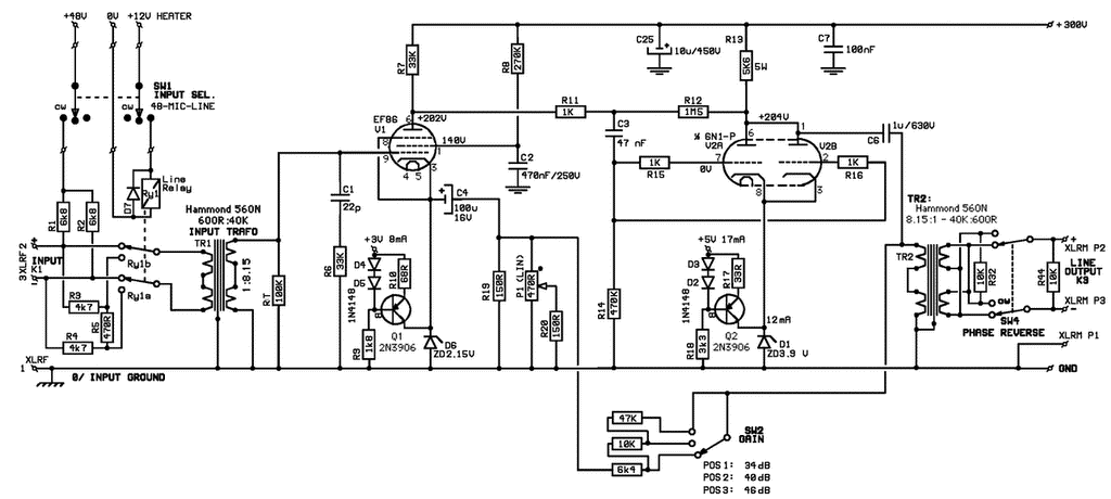

Lub jeszcze coś takiego:

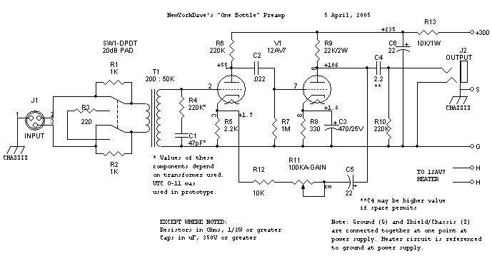

Fajnie schematy ja znalazłem coś takiego,.... oczywiscie sam niebede tego robił bo nawet niewiem kóry transormator to sieciowy kótry nie itp ;))

Postautor: end » 5 sty 2009, o 16:21
Wszystko super, ale powiedz mi gdzie masz zamiar kupić te trafa, które masz na wejściu i wyjściu przedwzmacniacza? No i doszły mnie opinie, że ECC83 czyli 12AX7 to nie jest zbyt dobry wybór jeśli chodzi o przedwzmacniacze typowo mikrofonowe. EF86 mniej szumią i mniej mikrofonują - a to przecież bardzo ważne.

Tak sorry to shemat z trafami, miało być bez. jezeli chodzi otój drugi shemat to gdzie idzie i jak zasilanie ?

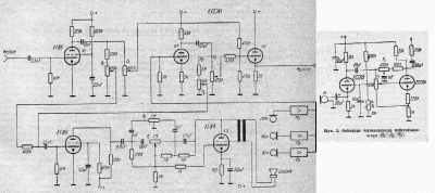

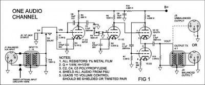

Lampowy przedwzmacniacz mikrofonowy - schemat 1
