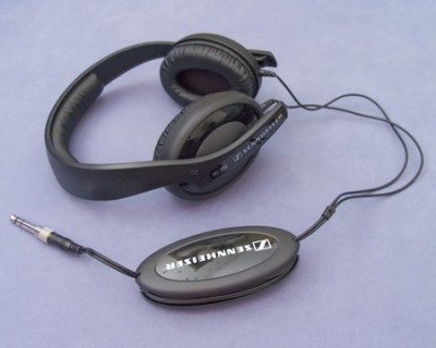

Witam. Mam problem z prawą słuchawką tychże słuchawek. Nagle z prawej słuchawki przestał wydobywać się dźwięk. Po pokręceniu przewodem dało się na chwile usłyszeć dźwięk. Więc jest to na pewno wina przewodu. Na pewno nie sa to zle luty czy cokolwiek innego. A wiec jak sprawdzic w ktorym miejscu nastapilo przerwanie kabla?
Słuchawki wyglądają tak (niestety swoich nie moge pokazać bo nie mam aparatu)

Witam. Podłącz słuchawki pod inne urządzenie to sprawdzisz, ale zazwyczaj siadają kable w słuchawkach zaraz przy samym jack'u lub samej słuchawce.

Miales racje. Wysiadl kabel tuz przy sluchawce. Ale az dziw ze w tak dobrych sluchawkach daja takiej nedznej jakosci kable.
