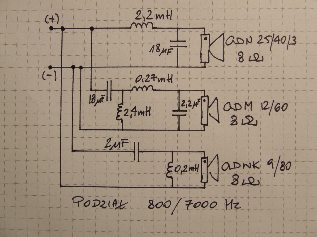

Witam .posiadam kolumny jak w tytule-4 ohm-wzmak to Harman Kardon AVR 18-8ohm-czyli lipa.Zamierzam podmienić głośniki-i tak niskotonowy na GDN25/40-8 ohm na miękkim zawieszeniu(stary ma resor z tkaniny)-pasmo 60-5kHz-92db,środek GDM12/60-8ohm-pasmo 1-9kHz,92db-jeśli chodzi o wysokotonowy to mam na składzie GDWT9/80-8 ohm.Dotarłem do oryginalnego schematu zwrotnic 8 omowych do tych kolumn,ale nie wiem jak nowe głośniki będą się miały do tej zwrotnicy?Czy jest sens przerabiać starą,czy może zrobić od podstaw?
Schematy nie są mi obce ,natomiast teoria już nie!
Z góry dziękuję za pomoc!

a takie coś?
