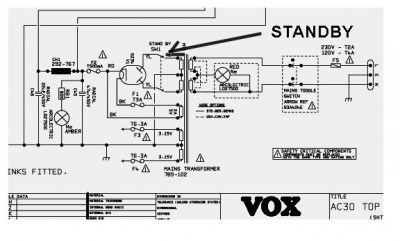

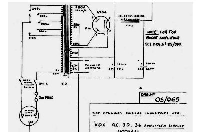

Włączanie wzm. lampowego: wyłącznik standby włączamy parę chwil po sieciowym - co nie wymaga komentarza. Jednoczesne właczenie obu, najczęściej nie spowoduje jakiejś tragedii, ale początkowo zimne włókna lamp nie obciążaja zasilacza i napięcie na elektrolitach może czasem osiągnąc niebezpieczne (dla nich) wysokie napięcie...
Wyłaczanie: przy krótszej pauzie w graniu wygodnie jest uciszyć piecyk per standby, aby w każdej chwili być gotowym do akcji. Dość istotne także przy wzmacniaczach pracujących w klasie "A" (VOX, Orange i wiele innych na EL84), bo tam końcówka bez wzgledu na wysterowanie, pobiera zawsze tą samą moc z zasilacza. Jest zdrowiej i ekonomiczniej dać piecykowi odpocząć w pauzie per standby (jeśli jest do dyspozycji:-).
Przy wyłączaniu kolejność "pstrykania" nie ma prakycznie większego znaczenia. Jednak przed powtórnym włączeniem, trzeba sie upewnić, zę oba wyłączniki są w pozycji OFF
Jakieś żmudne rozważania, czy obecność wysokiego napięcia na anodach przy wyłączonym żażeniu porywa z katody elektrony itd, można pozostawić teoretykom...
Załączam jeszcze fragmenty starszej i nowszej (już z wyłącznikien STANDBY) wersji VOXa AX30.
uff i to by było na tyle.

A ja myślałem, że główną przyczyną późniejszego włączania Standby jest szybsze zużywanie się lamp przy jednoczesnym włączaniu obu napięć.
Niektóre wzmacniacze (np. MV-3) miały tylko jeden włącznik ale to były wzmacniacze małej mocy.
W załącznikach to jest inna sprawa; prostownikiem jest lampa, która nie przewodzi dopóki się sama nie nagrzeje.
