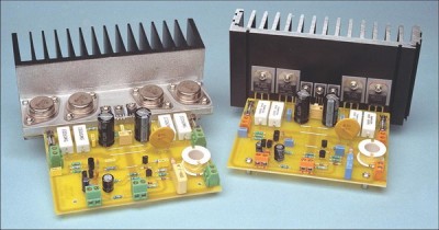

tutaj mam propozycję wzmacniacza. Co o nim sądzicie?/ Prosiłbym o wnikliwą analizę, które parametry mogłyb być lepsze, a które są w porządku??

Postautor: end » 23 kwie 2007, o 09:23
Za te pieniądze 2x100W 8Ω...
Nie widzi mi się to, ale jak chcesz Twój wybór.
Za te pieniądze można zbudować końcówkę mocy 2x200W/8Ω albo nawet i więcej.
Obudowę też można przecież kupić. Nie musi to wyglądać to ma grać porządnie.
Druga sprawa to odpowiednie głośniki, bo bez tego ani rusz...
[ Dodano: 23-04-2007, 10:30 ]
Zobacz tutaj:
http://axetyk.republika.pl/html/wzmacniacze1.html
Tam masz poniżej wzmacniacz KIT do poskładania o nazwie: "Wzmacniacz mocy 2*250 Wat RMS 8 om /Rack 2U"
Jest to komplet, płytki, części i obudowa. Za całe 420zł czyli raczej się opłaca.
