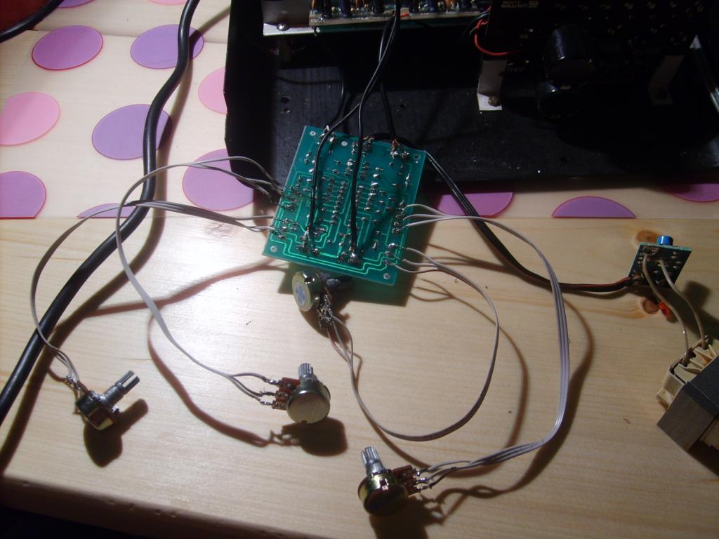

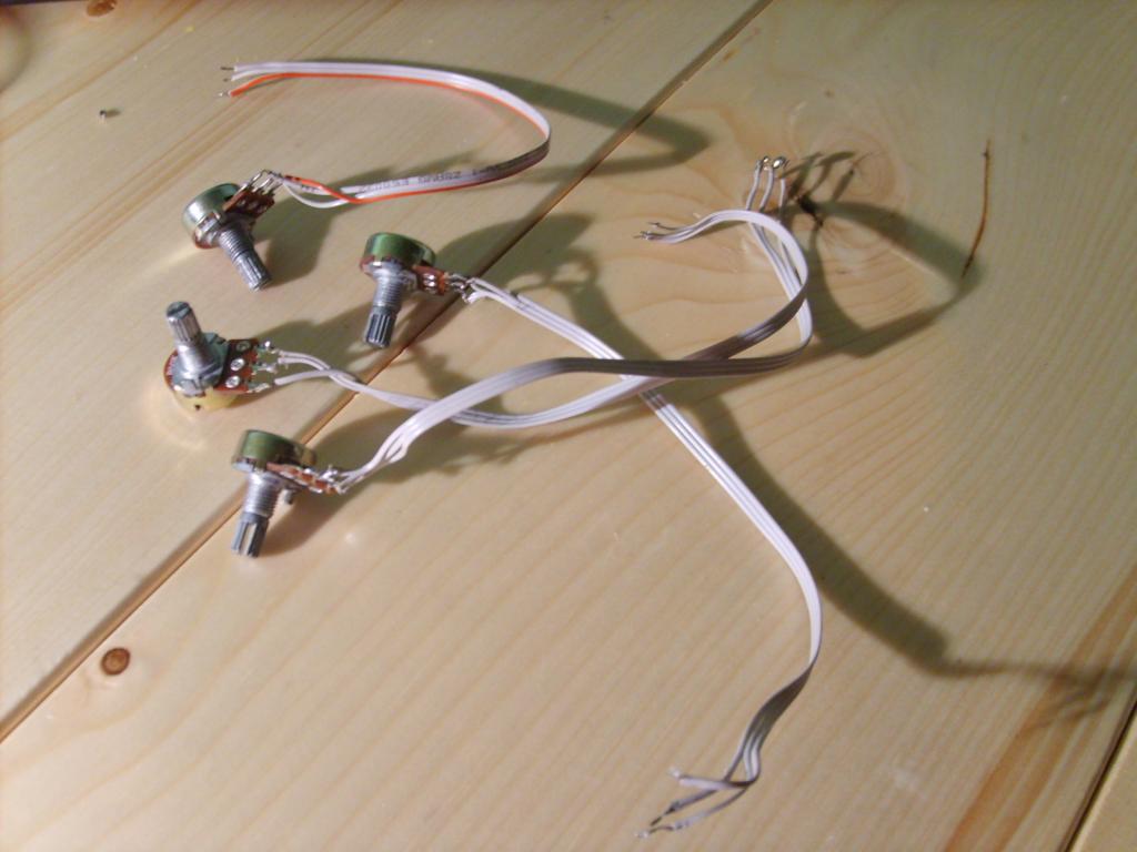

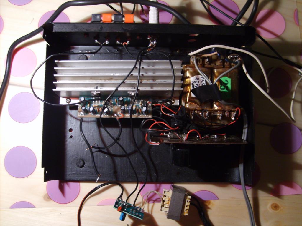

witam, jestem kompletnie zielony, jeśli chodzi o elektronikę. potrafię tylko lutować kable :P w piwnicy znalazłem jakiś wzmacniacz w którym kiedyś coś się popsuło (w przedwzmacniaczu), ale oddałem do naprawy i miało być zrobione. dostałem tylko rozlutowaną płytkę (przedwzmacniacz) i wszystko w rozsypce, a pan w sklepie zapewniał, że wystarczy zlutować. poszedłem do domu, ale doszedłem do tego, że właściwie to ja nie wiem, jak.. :P
poniżej zdjęcia. głównym problemem dla mnie są potencjometry, nie mam pojęcia, który kabelek do której dziurki :P wzmacniacz działa (sprawdzałem), ale zależy mi na regulacji, wiec pomóżcie proszę.

Postautor: RcTomek » 4 sty 2007, o 21:09
Witam,
wlutuj potencjometry jak na obrazku.
W razie "odwrotnej" regulacji skrajne przewody danego potencjometru należy przylutować na odwrót.

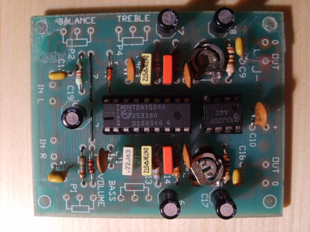

mam jeszcze jedno pytanie, odnośnie tych dwóch układów na płytce - czy są poprawną stroną włożone?
RcTomek
Posty:357
Lokalizacja:Głogów / Wrocław
Postautor: RcTomek » 4 sty 2007, o 22:40
Tak, układy dobrze są włożone.

to znowu ja :P wszystko polutowałem, jak być powinno, ale zdaje się, że coś jest nie tak. nie ma żadnych zwarć, potencjometry wlutowane jak na obrazku, w głośnikach tylko cichutki szum. mam miernik napięcia i natężenia, możecie mi podpowiedzieć, w które miejsca mam przykładać, żeby zdiagnozować co jest nie tak?

Postautor: JimiPeace » 6 sty 2007, o 17:25
Spróbuj odwrotnei wlutowac potencjometry z tym ze ten jeden (bass) na płytce jest chyba odwrotnei od tej reszty taj jak na obrazku nizej.

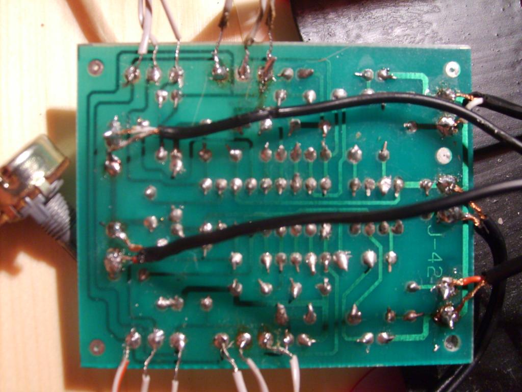

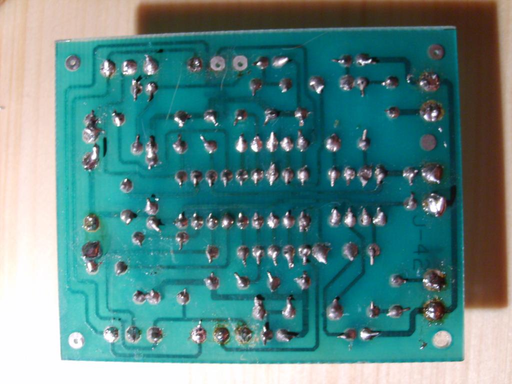

Postautor: marek.nowicki » 6 sty 2007, o 18:28
niestety :(
pokażę foty, jak to wygląda, bo może coś skopałem? :P

Postautor: RcTomek » 6 sty 2007, o 19:32
Potencjometry mają tu najmniejsze znaczenie. Najwyżej regulacja będzie odwrotna.
Kupiłeś cały zestaw, tj. płytkę + elementy, czy sam dobierałeś części?
Widzę, że zastosowany wzmacniacz operacyjny to KA2209. W spisie elementów podany jest LM358.
Z kart katalogowych wynika, że różnią się one układem wyprowadzeń.
http://pdf1.alldatasheet.com/datasheet- ... A2209.html
http://pdf1.alldatasheet.com/datasheet- ... LM358.html
Dlatego spróbuj odpalić przedwzmacniacz na LM358 oraz daj znać co i jak.

układy rzeczywiście kupiłem nowe, ale KA2209 miał być 100% odpowiednikiem tego poprzedniego.. przynajmniej tak mówił pan sprzedawca :P poza tym ten TAD1524A zastąpił A1524D, czy ta zmiana nic złego nie wniesie? :P ten układ kosztował mnie aż 10 złotych :) dobra, dzięki, zamówiłem już pajączka na allegro, zobaczymy jak to będzie. poza tym, interesuje mnie, skąd dorwałeś informację, jaki układ powinien tam się znajdować? ja też szukałem czegoś takiego, ale nic nie mogłem znaleźć.

A1524D to zamiennik TDA1524A, więc tu nie powinno być problemów.

przyszedł LM358 i okazało się, że brak jego był problemem!

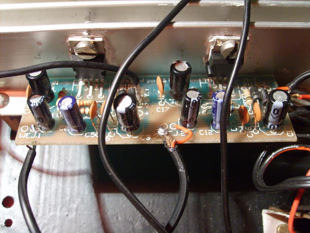

witam, odgrzewam temat, ponieważ mam znowu problem z tym sprzętem. wczoraj, po całonocnym graniu, wzmacniacz wrócił do mnie do domu i okazało się, że nie działa. objawy: zero muzyki na kolumnach, końcówki mocy się nie grzeją, a jak ustawię potencjometr od głośności na max to w środku wzmacniacza GRA cichutko muzyka :O o co chodzi tym razem?
Postautor: end » 20 kwie 2007, o 08:54
Po pierwsze to sprawdź czy końcówki mocy (scalaki) dostają napięcie zasilania.
Odłącz przedwzmacniacz (gdy już sprawdzisz to napięcie) i dotknij wejścia wzmacniacza, w głośniku powinien pojawić się brum.
Jeśli tak nie jest to wydaje mi się, że końcówki mocy do wymiany.

Postautor: marek.nowicki » 17 maja 2007, o 14:21
wzmacniacz jednak byl dobry (w kolumnach pourywaly sie kable :P), jednak ciekawi mnie, dlaczego ze srodka wzmacniacza wydobywa sie muzyka? czy to kwestia jakosci podzespolow?
Postautor: end » 17 maja 2007, o 14:55
To pewnie jakaś cewka czy może rezystor drutowy, nie jest to objawem "tanich komponentów" które zostały tam zastosowane.
