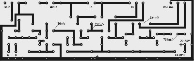

Pierwsza plytka jest od przedwzmacniacza "Przedwzmacniacz kanał czysty" z elektrody o ile sie nie myle. Zamiesciles tam rozniez inny preamp o innym brzmieniu. Czym sie rozni (moze masz jakies probki dzwiekowe?)?
Druga plytka to przester? Co to za plytka? Nie pasuje do schematu z elektrody

Różni się pewnie tylko barwą tonu, a tym samym brzmieniem, Przedwzmacniacza nie interesuje rodzaj końcówki, możesz zastosować, co Ci się tylko podoba, masz tylko dopasować oporność wejściową i napięcie wejściowe do przedwzmacniacza! Tam masz bardzo dokładnie opisane jak się za to zabrać, na pewno będzie działać!
Wiem ze roznia sie barwa tonu. Chcialbym wiedziec jak brzmi jeden a jak drugi.
Czym jest druga plytka? To nie jest przester z elektrody.

Sprawdzałeś w nocie... dlaczego po płytce? Jak schemat ideowy ten sam to jaka różnica w płytce? Sprawdź po schemacie ideowym i zawsze to rób. Jeśli aplikacja to podstawowa aplikacja tych TDA to wszystko jest jasne.Sprawdzalem w nocie i maja inna plytke ale koles z elektody zapewnial ze mozna wsadzic 2050. Nie znam sie na tym dlatego pytam sie was.
