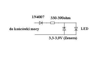

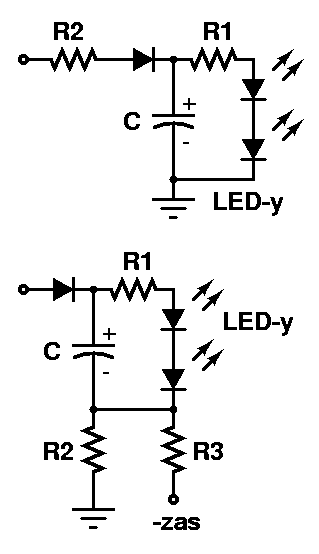

Jak chcesz w rytm to może zobacz to:
Ostatnio zmieniony 27 lis 2006, o 22:20 przez end, łącznie zmieniany 1 raz.

Nie widzisz załączników?

Już widze! A mógłbyś jeszcze podać jaki to ma być tranzystor na tym 2 rysunku, bo z elektroniki zbyt dobry nie jestem :) a jeśli chodzi o 3 rysunek to czy można by było też podać wartości tych oporników, kondensatora i diody.
Postautor: end » 28 lis 2006, o 10:35
W sumie to mogłem Ci od razu podesłac ten link, bo kiedyś też szukałem takiego rozwiązania i ściągnąłem kilka schemacików stamtąd.
Bardzo proszę, tam jest wszystko co potrzeba do tcyh układzików:
http://www.elektroda.pl/rtvforum/viewto ... 102f8f4914

Zrobiłem ten 2 układ no i jeszcze mi coś nie pasuje! Jak możnaby było wyeliminować średnie i wysokie tony, żeby dioda reagowała tylko na niskie. Co możnaby jeszcze ulepszyć w tym schemacie?? Na elektrodzie jest dużo takich tematów, ale nie mogę się w tym połapać bo troche bałagan tam mają :) Myślałem nad jakimś kondenstaorem. Dało by to coś?? I gdzie bym go miał umieścić??
