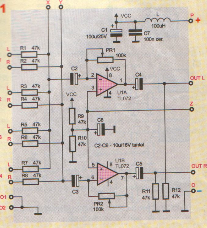

Mam kilka pytań odnoiśnie tego kitu. Jest to niskoszumny mikser stereo. Czy miał ktoś kiedykolwiek jakiś kontakt z tyk kitem?? opłaca się go składać do wykorzystania w domowym miksowanie muzyki?? jest jakaś możliwość rozbudowania tego układu np o obwód odsłuchu z poszczególnych kanałów?? opis układu zamiesazczony jest w EdW12/2005

masz może schemat tego miksera?:> bo sam też planuje zrobić coś podobnego

nie mam w domu skanera postaram się to zeskanować i wrzucić na forum ale mam za to na kompie schematy montażowe mogę Ci je na maila przesłać jak chcesz

tak w ogóle to schemat jest zawarty w EdW 12/2005

jak chcesz te schematy montażowe to maila podaj wysle Ci a schemat ideowy powinieniem jutro wieczorem albo w piątek wrzucić

no a o to schemat ideowy
