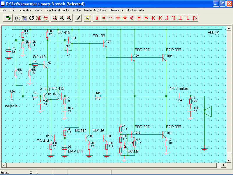

Chciałbym zasięgnąć opinii o projekcie końcówki mocy 50W 4ohm.
Jest to układ asymetryczny nie posiadający żadnych elementów
regulacyjnych - napięć i prądów.
