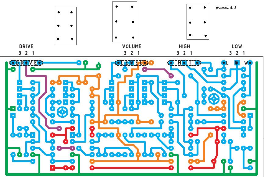

Budowa efektu dobiega końca ale natrafiłem na spory problem a mianowicie kupiłem przełączniki i niewiem jak je podłączyć. W załączniku jest schemat płytki z narysowanymi przezemnie przełącznikami jake posiadam i tu moja prośba czy mógłby mi ktoś narysować (najlepiej różnymi kolorami) jak mam lutować przewody (z jakiego miejsca w płytce do której nóżki przełącznika)
Z góry dzięki za pomoc.

Nie napisałeś jak działają Twoje przełączniki; jakie są.
Proponuję prześledzić TO , później TO :idea:
Sprawa przełączników była omówiona.

Czytałem to wszystko ale nadal niewiem jak to podłączyć i nie jestem pewien czy mam dobre przełączniki. A są to:
"ZŁĄCZ-0021 MTS 203 przełącznik trójpozycyjny miniatur dwusekcyjny
(ON-OFF-ON) SMTS 203" opis ściągnołem ze stronki producenta na przełączniku wybite jest oznaczenie:
000
..F
NFN
Czy te przełączniki wogóle się do tego nadają?

Tu nie chodzi o footswitch'a, tylko o trzy 3-pozycyjne przełączniki zmieniające brzmienie :roll:
Te z pewnością się nie nadają.
Potrzebny przełącznik musi mieć jedną końcówkę "wspólną" (S1A0), która ma kolejno przełączać na S1A1, S1A2 i S1A3. Tak samo w drugiej (niezależnej) sekcji przełącznika. Idea działania połówki przełącznika pokazana jest na rysunku.

Aaa czyli wszystko jasne. Już rozumiem. Jutro lece po dobre przełączniki :D . Dzięki za wyjaśnienie.
