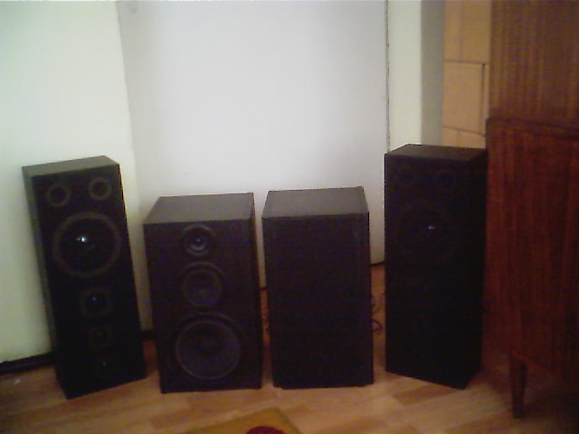

Wzmacniacz to UNITRA FONICA PW 9010 który ma 2 wyjścia normalne (na kabelki) po 35W 8 Ohm oraz 2 dziwne (będzie na zdjeciu) 100W. Po podłączeniu 110W głośników TONSIL 8 Ohm do tych 35W gnizdek wszystko było ok ale głośniki grały bardzo cicho, po wciśnięciu kabli głośnika do tego dziwnego gniazda JEB!!!!! i po dużym głośniku :( może włożyłem kabekli na odwrót? jak to podłaczyć by działało? Błagam o pomoc!!!!!!!!!!!!!!!

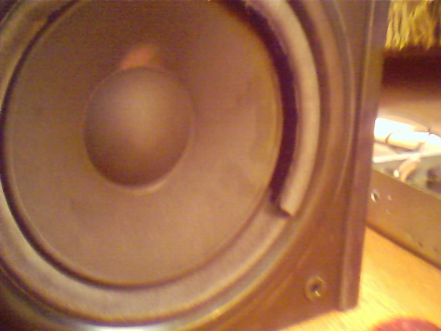

Rozwalony gło¶nik :(
Zdrowy gło¶nik
Po lewej normalne wejÂścia po prawej te dziwne!
Zew wyglÂąd wzmacniacza
Kiedy wszystkie jeszcze działay (2x110W + 2x65W)

No niezły jesteś :lol:
Wsadziłeś kable do gniazd 220V~ nie widzisz tego, że tam są gniazda na wtyczki od 220V~? (pewnie jest jakiś opis koło tych gniazd)
To są dodatkowe gniazda na zasilanie dodatkowych segmentów tej wieży.
Tzn. Tuner, CD, MC itp. i max. obciązenie to 100W.
Wszystkie głośniki do wymiany w tej kolumnie... niestety. :cry:
