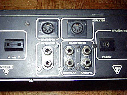

mam takie pytanie, bo sam z elektroniki itp jestem raczej zerem ... więc chciałbym wiedzieć czy można w jakis sposób podłączyć do komputera amplituner tosca 303 z kolumnami (a jeśli tak to jak to zrobić ;) )? bo własnie mi ojciec taki skądś przyniósł a fajnie by było to małe cudeńko w dobry sposób wykorzystać :) proszę o pomoc jeśli ktokolwiek wie jak się do tego zabrać ... z góry wielkie dzięki

hmmm, tylko kurczę ja nie bardzo mogę wsadzić w wejście 'magnetofon' kabla z końcówką chinch , ponieważ z tego co widzę to to wejście jest takie duże , okrągłe :P i ma 5 małych dziurek... takie stare ... pewnie wiesz co próbuję tak niezdarnie przekazać ? :? i tam jakby nie patrzeć chinch raczej nie pasuje :(
Postautor: end » 9 maja 2006, o 21:56
No popatrz! to ja mam nowszy model TOSCA 303 ? :twisted:
Nie martw się i tak da się to podłączyć, masz gniazdo DIN5 tzw. "Piątka"
Jutro narysuję Ci jak to podłączyć do tego gniazda - dzisiaj już mam dośc idę spać. :wink:

Faktycznie, moja TOSCA 303 to chyba miała zmieniony tylny panel... Zobacz sam, jest inna.
A tutaj (w linku) masz wszystko czego Ci potrzeba do zrobienia kabla, jak czegoś nie będziesz wiedział to pisz.
http://www.hardwarebook.net/connector/av/dinaudio.html
