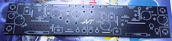

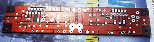

Zobacz płytkę, do TDA7294 akurat teraz nie mam. (sorry za kiepską jakość foto
- Załączniki
- LM3886a.JPG (21KiB)Przejrzano 7354 razy
- LM3886b.JPG (18.08KiB)Przejrzano 7354 razy
