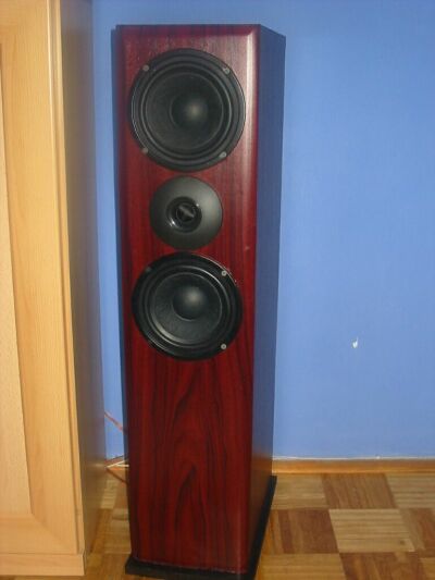

2,5 way to dwa razy średnioniskotonowy + wysokotonowy tak np jak te mojej konstrukcji
A propo kolumn, to za 200zł kupiłbyś same głośniki (jeśli moc miałaby być w granicach 120W- mówię dokładnie o 2 średnioniskotonowych 2x30zł(np TVM ARN-188-03-8 ) i wysokotonowy gdwk 40zł), trzeba jeszcze pomyśleć o zwrotnicy, dobrej obudowie, terminalach, okablowaniu.... Jest tego trochę i zapewniam Ciebie, że koszt całości wzrósłby do 300zł
Jednak jeśli chciałbyś zrobić mniejsze kolumny 2 drożne to koszt zmaleje o jakieś 60zł. Za jakieś dwa tygodnie wrzuce do diy takie 2 drożne właśnie na gdwk i TVM ARN-188-03-8.

Kapsel... jak Ty mnie szczujesz tymi swoimi podłogówkami :538:
Dla mnie są naprawdę fajnie, dałes im to coś...

jak skończe monitory i subwoofer to wtedy się zakochasz :mrgreen: :twisted:
