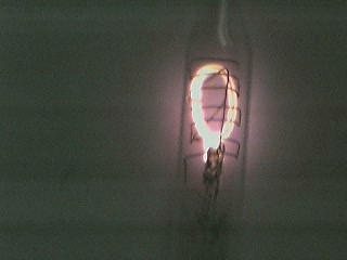

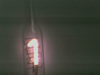

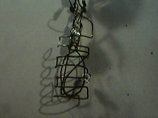

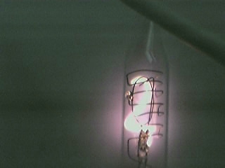

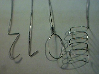

Aleksander Zawada
Posty:532
Postautor: Aleksander Zawada » 25 sty 2006, o 19:01
Wojtku, jakoś odżałujesz stratę :D
elektrody nixie.jpg (37.06KiB)Przejrzano 11485 razy
system nixie.jpg (37.3KiB)Przejrzano 11491 razy
Wojtek
Posty:868
Postautor: Wojtek » 25 sty 2006, o 19:57
Ale widzę że niedługo zrobimy zegar na twoich lampkach :)
Aleksander Zawada
Posty:532
Postautor: Aleksander Zawada » 25 sty 2006, o 23:01
Och, do tego jeszcze chyba daleko :570:
Z racji tego, że przez spłaszcz z sukcesem przepuściłem 4 przewody lampka ma tylko 3 cyferki :567:
