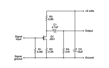

Własnie zaczynam składac przedwzmacniaczyk do gitary na jednym tranzystorku, bo przetwornik z gitary daje zbyt słaby sygnał i bardzo cicho i gra z wej. liniowego. a znów z mikrofonowego wnosi zbyt duże szumy i inne "smieci".
Wygotowałem nawet struny by choć na chwilę odświeżyć ich brzmienie ;)
Przedwzmacniacz na J-FET.gif (3.12KiB)Przejrzano 9867 razy

Własnie zaczynam składac przedwzmacniaczyk do gitary na jednym tranzystorku, bo przetwornik z gitary daje zbyt słaby sygnał i bardzo cicho gra
Singiel? Ja co prawda podłączałem z humbuckerami, ale wszystko było OK... hmmm... może coś z elektroniką w gitarze, albo w mikserze na kompie jest zciszone...
Wygotowałem nawet struny by choć na chwilę odświeżyć ich brzmienie :D
hehe. Stary sposób McGyver'a... :) Ja używałem takich za 30 zł i nawet długo były OK :)
Gdzie należy podłączyć źródło, a gdzie dren tranzystora (nie jest zaznaczone na schemacie) ?
[ Dodano: 22-12-2005, 14:23 ]
Jest może jakiś łatwo dostępny zamiennik J201 ?
[ Dodano: 23-12-2005, 22:02 ]
Czy może jest to obojętne, jak podłączę ? :lol:
