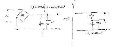

Mam takie pytanie czy ten schemat co narysowłem na skanie ten z prawej moge zastapic tym co jest z lewej?

Tak ten z prawej strony możesz zamienić tym z lewej.
Sam się zastanawiam jaki sens ma stosowanie filtracji niesymetrycznej. Moim zdaniem ten z prawej z trzema elektrolitami jest ewidentnym błąd.

a ten po prawej jest na schemacie wzmaka WS304s
ale jak widziałem fotki ws-a to były tam 4x4700uf
ta kochana nasza unitra za komuny 8)

Widocznie do schematu musiał wkraść się błąd. Filtracja musi być jak najbardziej symetryczna.

no to i do konstrukcji bo mam wzmaka continental edison pa9207 i były 3 kondy po 2200
obecnie zmieniłem na 4x4700uf

A czy były w takiej konfiguracji jak na tym rysynku?

tak dokładnie w takiej wiec troche mnie to zdziwiło :?
