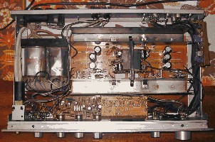

mam takie pytanko. w wiekszosci wzm unitra są do filtrowania urzyte kondensatory 2x4700uF lub 4x4700uf u mnie jest 6x2200uf z tego 4 spięte równolewgle do pozostałych 2 z ko brane jest GND, no i w głosnikach słychac burczenie z obliczeń wynika ze na 3x2200uF pojemnosc zastepcza układu jest wieksza. To dlaczego byrczy -kondensatory w przedwzmacniaczu padły??

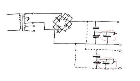

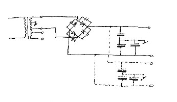

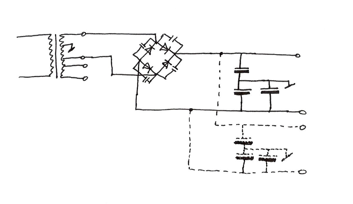

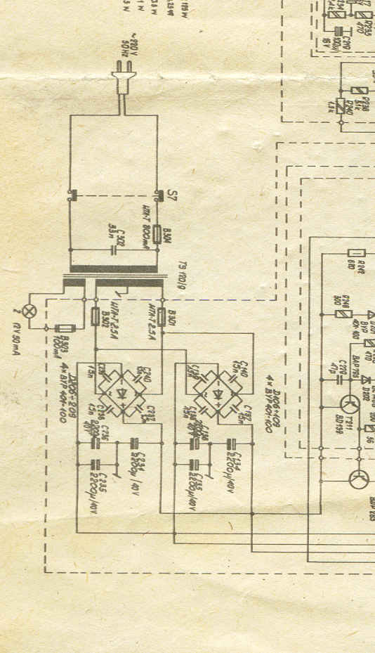

jak wiadomo w unitrze był bajzel przez co nie moge znalezc schematu i zgaduje bo np na schemacie WS 304s sa 2 mostki zdublowane i na mostek po 3 kondy to np na laegro gosciu sprzedaje bebeche WS304s i na zdj widac 2 kondy po 2x4700uF
u mnie jest jeden mostek i z tego co analizowałem na płytce połaczenie jest takie:

A dlaczego pojemność w filtrze zasilacza została dodana tylko na jednej połówce zasilania?

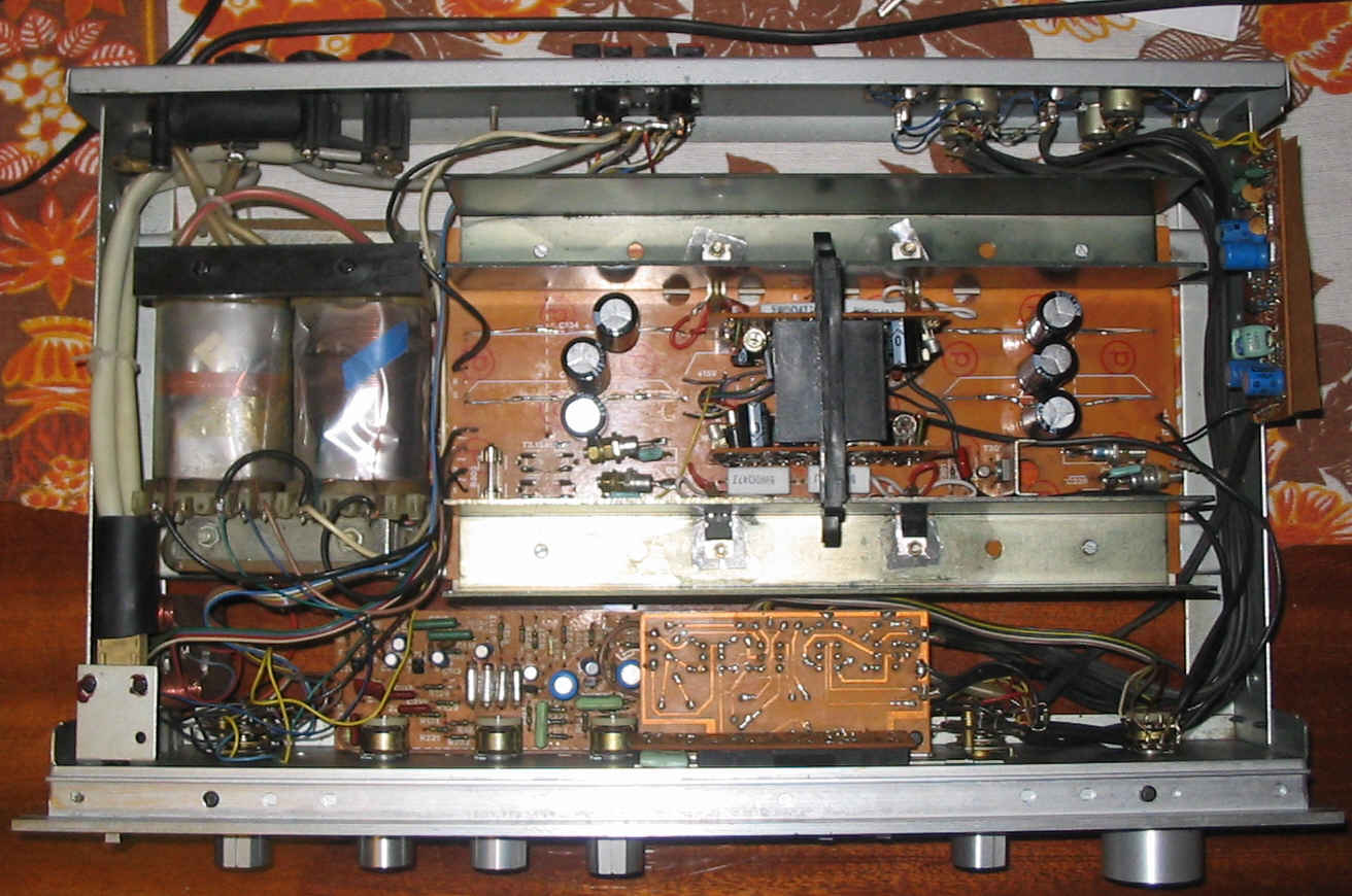

Zerknij na ekranowanie, czy wszystko w porządku.

Postautor: harry202 » 8 gru 2005, o 11:57
chyba tak:]
