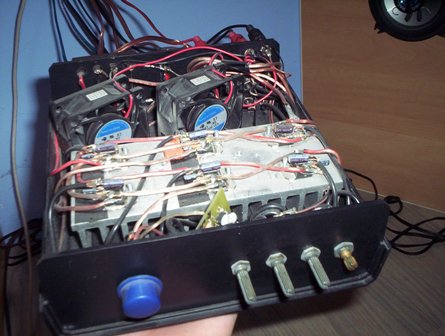

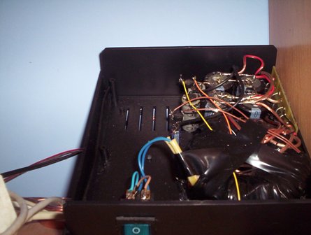

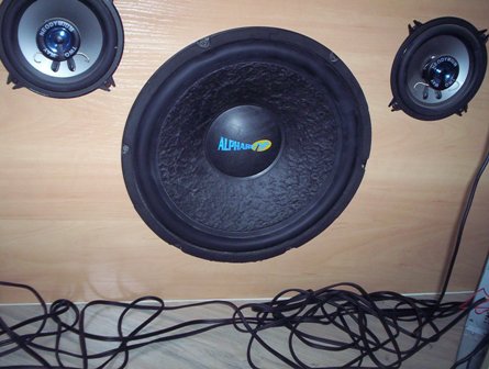

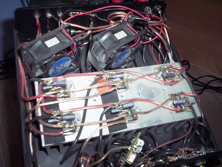

Witam panow widze ze macie fajne rozwiazania jak robilem ten wzmacniacz na poczatkowe proby montarzowe byly takie same ale w koncu postanowilem go przerobic zrobilem soebie 5.1 wzmacniacz z tych ukladow w zucilem wszytkie na 1 radiator wiedzac ze na radiatorze jest minus wylamalem 1 nuzke i polaczylem ostatnia nuzke z radiatorem w kazdym ukladzie i dalem minus.Filtr do subwofera zobilem na ukladie 545 uzyskalem glebooki bas.
Glosnik umiescilem pod biorkiem powiem tyle jak usiada i letko podglosze jajca same chodza, a sasiedzi zawsze bankowo dzwoniol w ciagu 10 najbliszych minut xd.
Zasilacz kupilem 100w ale przerobilem go na 450w, mialem dylemat z diodami prostowniczymi na poczatku poniewaz palily mi sie jak dalem 3 amperowe 8 diod myslalem ze cos mi sieknelo i maja przybicie,lecz ciagle hstoria sie powtarzala postanowilem kupic mocniejsze 6 A i wszytko jest ok :610: zasilanie 2 * 24V kondensatory ze nic mi sie nie dlawilo musialem dac 4 po 10000uf na 40V. Radiator jest chlodzony 2 wentylatormi ale jak przycisne z kolegami to i tak paroweczka :610: Nie stety nie mam zbyt potężnych glosnikow jeden mi juz rozerwalo bylem zdziwiony glosnik mial 400W moy muzycznej.
Morzna powiedziec ze kino domowe mi sie udalo :>.Nie radze podłaczac wiekszego napiecia z transformatora niz 35V z podbiciem kondensatoro czesto uklady strzelaja,przy zasilaczu impulsowym podlaczalem 40V z podbiciem kondensatorow 4700uf 40V juz nie stety przy zwiekszeniu o 1V napiecia tez strzelaly :/ . Umieszczam zdjecie wzmacniacza, subwofera z glosnikiem centralnym i zasilacza. Zycze fajnej zabawy przy wzmacniaczyku Pozdro!!
