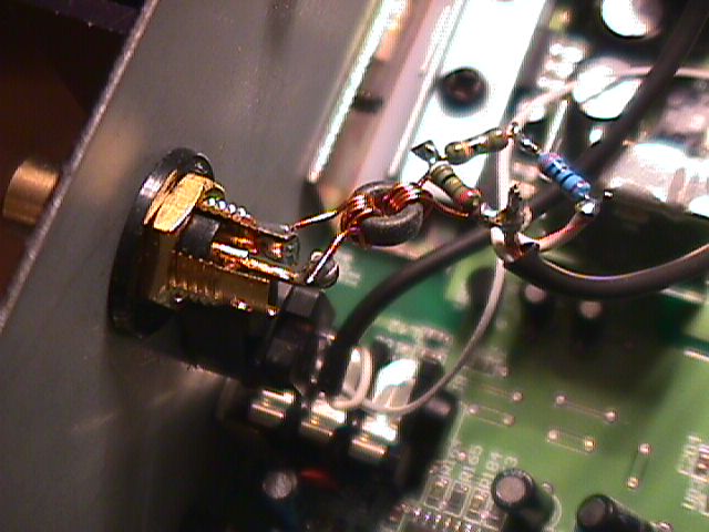

Tu jest trafo zrobione wg opisu twĂłrcy, ale pisk jest taki sam, jak na fabrycznym.

Zastosowałem jak już mówiłem oryginalne trafo, zalecane przez producenta tego układu scalonego, tj. PE65612.
I efekt jest identyczny jak przy trafie wykonanym własnoręcznie...
