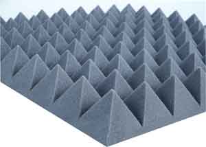

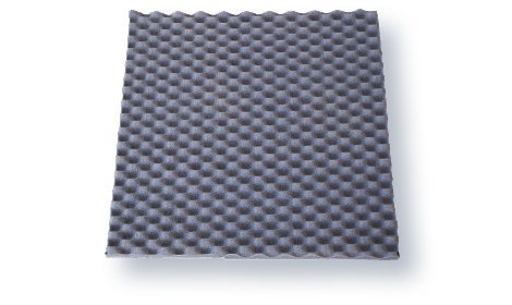

A co do wygłuszania to (już kupowałem to) dobry ekran akustyczny z materiału Poliuretan
Jego struktura bardzo dobrze tłumi fale stojące, widac to na załączonych foto.
Kupiłem to w sklepie u prodecenta głośników www.stx.pl
