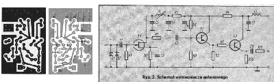

wzmacniacz antenowy
Postautor: KLON » 19 paź 2005, o 22:57
R1-330K;R2-100;R3-1,3K;R4-200;R5-9,1K;R6-7,5K;R7-2,4K;R8-30;R10-820;R11-20
C1-1n;C2-10n;C3-1pF;C4-4,7pF;C5-10n;C6-1n;C7-220n;C8-1n
L1-14zwojówdrutem 0,3 na rdzeniuU11
L2-dławik 120uH
T1-BF245B;T2-BF240;T3-BF-314
D1 i D2 - BAVP-20
