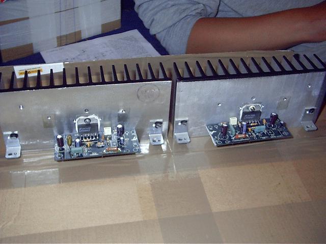

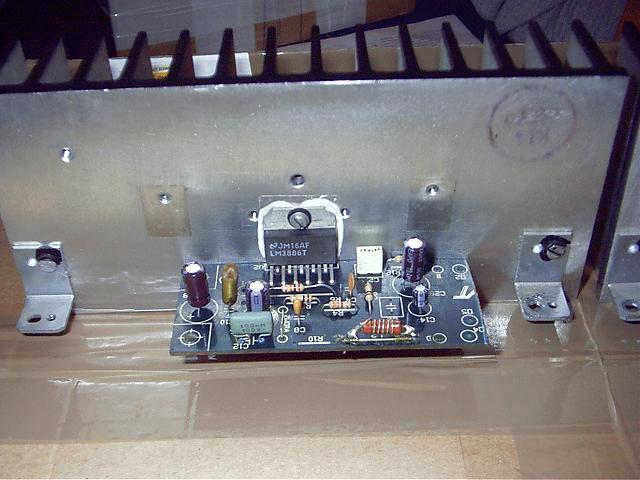

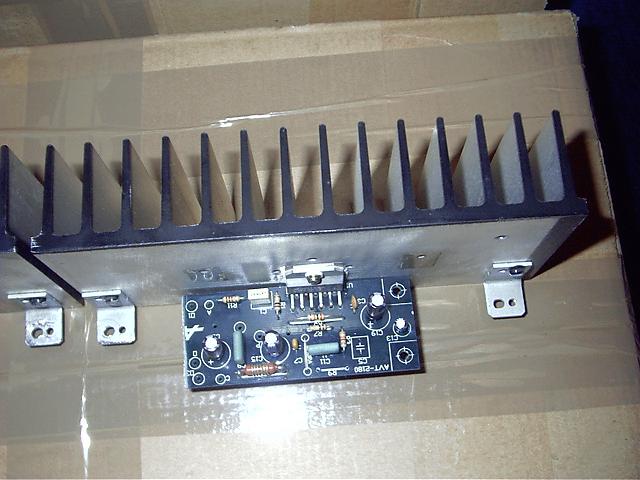

Ja też własnie składam wzmacniacz na LM3886 ale zasilam go z trafa 250W 2x30V i obciązam 8R bo przy tym napieciu chyba by nie wytrzymal :twisted:
Dlaczego aż 2x30V~?
Bo chcę wycisnąc z tych kostek wszystko co się da 8)
P.S. Wykorzystuję Płytki AVT, jako prenumerator mam zniżkę 40% więc płace grosze, taniej niż miałbym sam wykonac w domu...
