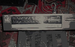

A więc mam te głośniki w kolumnach.Ten radio wzmacniacz bo to coś takiego jest robie tak:wyjście na głośniki z wieży daję do wejścia "in" z tyłu wzmacniacza no a głośniki podpinam do wyjścia na głośniki z tego wzmacniacza.Niestety nie bardzo umiem się doszukac jakich kolwiek oznaczeń.Głośniki:

A wieża to zwykła miniwieża LG z 2 kolumnami a ten wzmacniacz no to jest podobny do zdjęcia które podałem w załączniku.Radio poprostu podłączam do sieci nie ma żadnych "udziwnien zasilających"a ni nic w tym stylu.

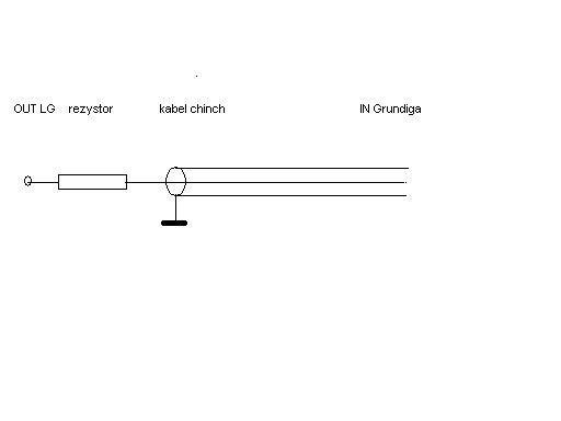

No i to jest problem dlaczego Ci charcza glosniki bo ty je przesterowywujesz. Zrob tak... miedzy wieze a wzmacniacz na kablu wstaw szeregowo rezystor (np. 100k, 220k, 470k) zeby oslabic sygnal. W lewym i prawym kanale. I napisz jak teraz to chodzi.wyjście na głośniki z wieży daję do wejścia "in" z tyłu wzmacniacza no a głośniki podpinam do wyjścia na głośniki z tego wzmacniacza.
A czy możesz wysłać jakiś schemat albo zdjęcie na mojego maila jak te połączenie szeregowe wygląda(coś tam się oriętuje ale wole być pewny),ponieważ na forum przeglądarka nie ukazuje mi zdjęć mój e-mail akaix1@o2.pl.Z góry dzięki!

Witam.Podłączyłem szeregowo rezystory kolejno 100k 300k 470k 10k i 1k no i najlepszym wyjściem było zastosowanie rezystora 1k,ponieważ oporniki o wiekszej rezystancji okazały sie zbyt mocne.Bardzo dsziękuję za dobrą i fachową radę bo dzięki niej sprzet chodzi super,jeszcze raz bardzo dziękuję i pozdrawiam!!!:-D
