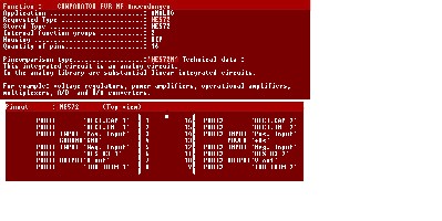

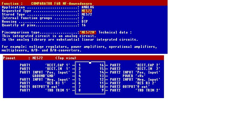

NE
Postautor: KLON » 26 maja 2005, o 14:12
Dane techniczne
