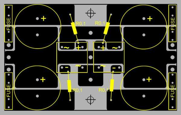

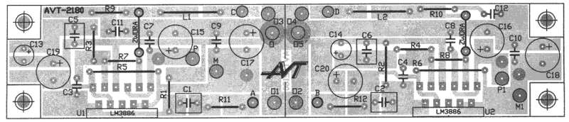

Niedawno zacząłem budować wzmacniacz na LM3886 z kitu AVT-2180. Rozdzieliłem płytke wzmaka na dwie, osobno lewy i prawy kanał. W takiej sytuacji postanowiłem rozdzielić także zasilanie, mostek i 2x6800uF na kanał. Płytka, którą zaprojektowałem widać w załączniku.
Jestem początkujący i chciałem przedewszystkim zapytać czy jest ona poprawnie zrobiona? Chciałbym się też zapytać czy warto dołozyć jeszcze po 220nF równolegle z elektrolitami w celu lepszej filtracji, a jeżeli tak to jakie te kondensatory(ceramiczne,MKT...)?
Zasilanie "+","-" i masa będą pociągnięte do każdego kanału osobno. Co powinienem w takiej sytuacji zrobić z masą wejścia sygnału? Jeżeli podłącze ją do obu kanałów powstanie pętla masy (masy obu kanałów będą połaczone w jacku i w zasilaczu). Podobny problem mam z wyjściem na słuchawki. Jak to rozwiązać??? Połaczenia masy na płytce wzmaka widać w załączniku(O,O5 - masa z zasilacza, O3,O4 - masa wyjscia, O1,O2 - masa wejscia) .
Przy okazji, chciałbym się dowiedzieć jak poprawnie połaczyć wejście ze wzmakiem. Czy tak jak to najczęściej bywa jedna żyła plus ekran na kanał, czy lepiej przewód symetryczny ekranowany na kanał(jeżeli tak to gdzie podłączyć ekran do masy)?
W którym miejscu najlepiej łączyć masę z obudową? Prosto z zasilacza, czy może z płytki wzmaka?
Z góry dzięki za pomoc.

Cześć, mam pytanie.
Po co rodzieliłeś płytkę na dwie cześci? "tak sobie"? czy celowo?
Płytka którą zaprojektowałeś jest ok i widzę, że nawet zabezpieczyłeś mostek greatz' rezystorami
Tylko niepotrzebnie na samym środku płytki w miejscu gdzie ma przechodzić "gruba masa" jest puste miejsce...kóleczko.
Rozumiem, że płytka jest zaprojektowana do zasilania obu kostek? Bo w przeciwnym wypadku po co tyle bezp.?
Wystarczy po pierwotnej stronie trafa jeden i dwa w zasilaczu po kondensatorach filtrujących, na jedną i drugą połówkę.
Kondensatory możesz dać jakie chcesz, mogą być ceramiki jak i MKT a ich pojemność to 100nF i taka jest wystarczająca.
Masę wejścia sygnału podłącz normalnie pod masę przy IN układu i ekranowanym kabelkiem "ciągniesz" do gniazga "jack"
Pamiętaj by mase "pociągnąć" dość grubym przewodem.Zasilanie "+","-" i masa będą pociągnięte do każdego kanału osobno. Co powinienem w takiej sytuacji zrobić z masą wejścia sygnału? Jeżeli podłącze ją do obu kanałów powstanie pętla masy (masy obu kanałów będą połaczone w jacku i w zasilaczu). Podobny problem mam z wyjściem na słuchawki. Jak to rozwiązać??? Połaczenia masy na płytce wzmaka widać w załączniku(O,O5 - masa z zasilacza, O3,O4 - masa wyjscia, O1,O2 - masa wejscia) .

lub bezpośrednio z zasilacza jednym przewodem?

Jeszcze nie rozdzieliłem(dopiero przyszła płytka z AVT). Chciałem zastosować dwa radiatory dla lepszego chłodzenia, a ponieważ mam małą obudowę, więc tylko tak mogłem to zrobić. Poza tym jeżeli już zrobiłem zasilacz z oddzielnym zasilaniem "+" i "-" na każdy kanał to pomyślałem, że wskazane jest także rozdzielenie masy dla lepszej separacji kanałów.Nigdzie nie wyczytałem, że jest to nie wskazane(z resztą na płytce są po dwa połączenia masy, tak jakby można było rozdzielać płytkePo co rodzieliłeś płytkę na dwie cześci? "tak sobie"? czy celowo?
To kółeczko jest właśnie do podłączenia masy z trafaTylko niepotrzebnie na samym środku płytki w miejscu gdzie ma przechodzić "gruba masa" jest puste miejsce...kóleczko.

Cześć, faktycznie można tam wpiąć przewody GND z trafa, płyta jest naprawdę ok, sam się zastanawiam,czy nie robić teraz takich płytek do wzmacniaczy.To kółeczko jest właśnie do podłączenia masy z trafa
Jaki sens w rozdzielaniu masy?Poza tym jeżeli już zrobiłem zasilacz z oddzielnym zasilaniem "+" i "-" na każdy kanał to pomyślałem, że wskazane jest także rozdzielenie masy dla lepszej separacji kanałów.Nigdzie nie wyczytałem, że jest to nie wskazane(z resztą na płytce są po dwa połączenia masy, tak jakby można było rozdzielać płytke
Chyba, że zrobiłbyś naprawdę osobny zasilacz z osobną masą...
Tylko czy to ma sens?

Zrób tak, a nawet podłacz z obu stron, w razie problemów poprostu rozłączysz z jednej strony.Jeżeli zrobię tak jak powiedziałeś to masa wzmaka nie będzie połączona z masą żródła i wtedy nie będzie pętli masy, ale czy brak połączenia to nie jest błąd?
Mówię Ci, nie ma gotowej recepty na prowadzenie masy, można ją poprostu poprowadzic dobrze albo źle...
Jednak zawsze staramy się od poczatku iść w dobrą strone, czyli nie zapętlać...

A co do płytki wzmaka, to jednak ją chyba rozdziele. Łatwiej będzie ułożyć płytki w obudowie, a do tego mam już 2 radiatory. Powinno to także pomóc przy chłodzeniu układów.

Na pierwszym obrazku widać, że pętla jest, to fakt...Nie ulega wątpliwości, że pętla jest
Jednak zapomniałem dodać, że masy obu układow na płytce wzmacniacza nie muszą się łączyć i wtedy pętli już nie ma
Poprostu można je przeciąć.
Co do osobnych radiatorów to w sumie też dobry pomysł bo lepiej się wychłodzi.
