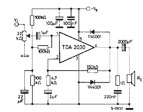

Powracają do tematu, na jakim napięciu zasilającym ma to pracować?
Do 10W może TDA2030? Dobre brzmienie, pasmo przenoszenia chyba do 100kHz, zniekształcenia 0.1%, tylko nie ma wyciszania, ale to zrealizujesz zwierając wejście wzmacniacza do masy przez jakiś tranzystor i oczywiście rezystor, aby nie uszkodzić wyjścia przedwzmacniacza.

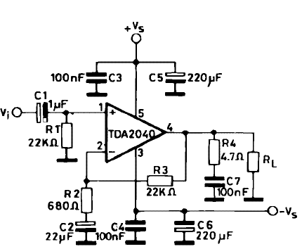

Co do TDA2030, to zastanawia mnie, dlaczego mi po podłączeniu wybuchły... Wcześniej tam pracowały TDA2040, ale po zwarciu wyjść (niechcący) padły.

Ale dopiero teraz zauważyłem błąd: zamiast diodek 1N4001 zastosowałem 1N4148. :(

nie polecam drogiego schematu (tego z pojedynczym zasilaniem) bo ma c wraz z glosnikiem ....

"nie polecam drogiego schematu (tego z pojedynczym zasilaniem) bo ma c wraz z glosnikiem .... "
... bo powoduje to duze zniekształcenia, zwłaszcza w niskich częstotliwościach. Znaczy duze - często są to niezauwazalne dla zwykłego śmiertelnika :), ale są. Szczególnie przy maksymalnych wysterowaniach.

ZenObi, pragnę zauważyć, że będę wykorzystywał ok. 4W mocy ciągłej z tego wzmacniacza i będzie on pracował chyba od 1kHz w górę.
Z tego wynika, że mam gdzieś czy jest ten kondensator, czy nie.

Postautor: ZenObi » 22 kwie 2005, o 11:31
Więc z tego wynika, że kostka 2040 będzie dobra - dasz mocniejsze sprzężenie, to i jakość się poprawi :) Zrobiłem ten wzmacniacz (jak chyba każdy hehe) i nie mam żadnych zastrzeżeń. Podwójne zasilanie +-15, silne sprzężenie, bo też wolałem jakość, i chodzi jak burza - czysto, bez syczenia, pełny wypas. Nawet na max wysterowaniu głośnik nie szumi
