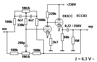

regulator barwy na ECC83.gif (2.74KiB)Przejrzano 3834 razy
