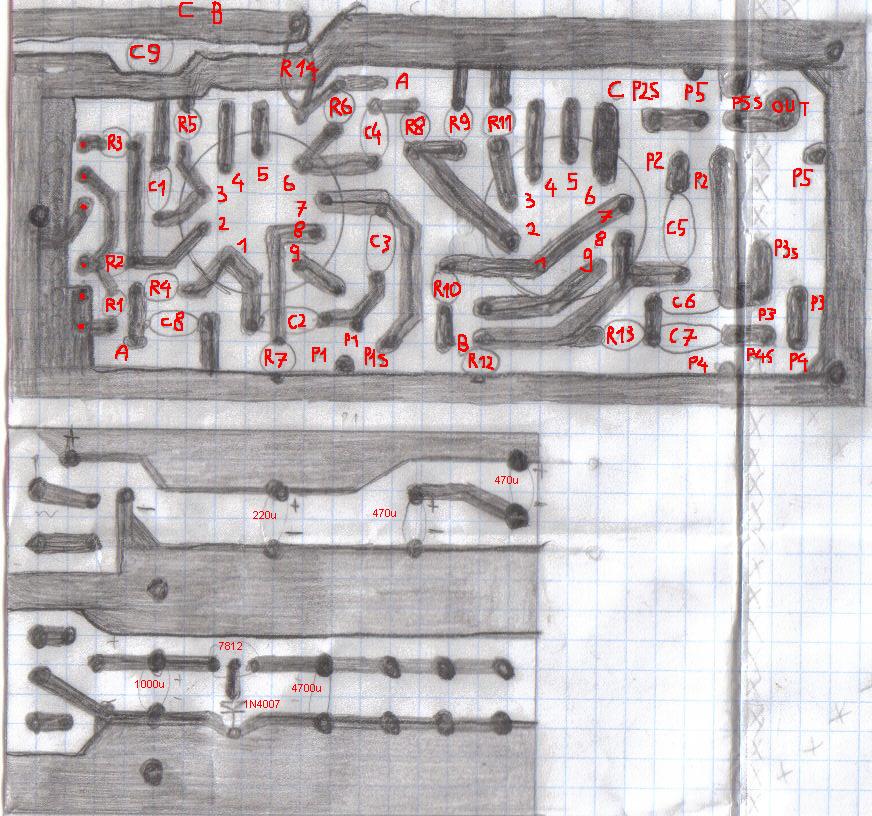

Zaprojektowałem płytkę układu oraz płytkę zasilacza(zasilacz jest połączony bezpośrednio z układem[tą górną ścieżką około 5mm-jednej kratki], a reszta połączenia to masa, aktualnie rodzieliłem masę obwodów grzejnika i napięcia anodowego). Czy tak na fachowe oko, taka płytka jest zła? Starałem się robić wszędzie grube ściezki, a masę najgrubszą, myślę, że można to porównać do "wspólnej szyny masy", trafa zasilające są daleko od lamp. Lampy jakie chcę zastosować to ECC81. Obwody żarnika, są oparte na stabilizatorze 7812, diodzie 14N007 połączonej ze środkową nóżką stabilizatora i masą oraz kondensatorom filtrującym przed stabilizatorem 1000u a po 4700u. Zasilacz anodowy to kondensator 220u, dwa 470u w szeregu(bo miałem tylko na 200V) oraz dołacze jeszcze rezystor rozładowywujący kondensatory około 200k.
Głównie w tym poście zalezy mi na opini o układzie na tej właśnie płytce, czy to bedzie dziłać dobrze. Opisałem jak zrobiłem, aby nikt nie zastanwaił się co przylutowałem.

Czy to jest bardzo czuły układ? Pytam się o to, ponieważ kolega powiedział mi, że powinienem unikać robienia obwodów lampowych na płytkach laminatowych tylko przestrzennie. No i zapytam wprost, czy to jest aż taka różnica?
No pewnie że układ jest czuły, w końcu gitarowy sygnał potrzebuje dośc dużego wzmocnienia.
Co do robienia na PCB to moim zdaniem jest to albo wybór wykonawcy.
Wazne by lampy nie mikrofonowały a przy tak dużej czułości jest to bardzo prawdopodobne...trzeba je dobrze ekranować.
Możesz dać LM7812 i będzie ok, jednak proponuje zrobić żarzenie na LM317 zawsze możesz sobie "idealnie" dobrać napięcie żarzenia.
