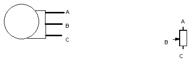

Można podłaczyć sam potencjometr bezpośrednio do wejścia wzmacniacza i regulować nim poziom głosności ale proponuje kupić jakiś przedwzmacniacz z regulacją barwy tonu.
Co do tego rezystora to 47k (obrotowy) powinna być dobrze jeśli regulacja będzie zbyt krótka albi zbyt długa nalezy dobrać jego wartośc doświadczalnie.
O rezystory L1 i L2 nie ma się co martwić mogę one miec moc nawet 1W,co do druta to nawiń ten co dali Ci w zestawie,napewno będzie dobry

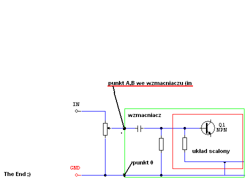

A tutaj przerysowalem z EdW (8/97) schemat jak podlaczyc potencjometr bezpośrednio.
Potencjometr ma być LOGARYTMICZNY
Liniowy się niesprawdzi daje gorszą harakterystykę regulacji głośności,jadnak mozna go zastosować z tzw. "braku laku"
Dobieraj 10k -47k
Później dopiszę reszte
Dobieraj 10k -47k
- Załączniki
- Schemat pod�¹czenia pot. wprost do wej. wzmacniacza.
- potencjometr.GIF (4.4KiB)Przejrzano 21851 razy

3. Jak rozpoznać, która nózka w potencjometrze odpowiada oznaczeniom na schemacie?

3.Załączam rysunek;) a jeśli pot bedzie ściszał muzykę jak przekręcisz w prawo to obróć skrajne kable bo środkowy jest zawsze suwakiem.

Witam!
Chciałbym się upewnić, czy nic nie zepsuję, więc opiszę podłączenia, gdyby coś było nie tak lub czegoś brakowało, to proszę o informacje.
1. Do obudowy podłączam punkt O (na schemacie poniżej), robię tak w przypadku obu zasilaczy (kanał lewy i prawy). Gdzie podłączyć uziemnienie?
2. Sygnał wejściowy "idzie" dwużyłowym kablem w ekranie. Ekran połączony z -sygnału przy gnieździe.
3. Sygnał wyjściowy "idzie" dwużyłowym kablem w ekranie. Ekran połączony z -sygnału przy gnieździe.
