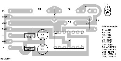

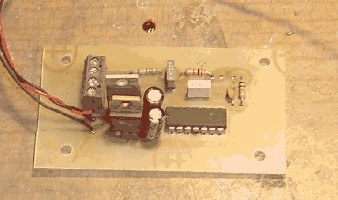

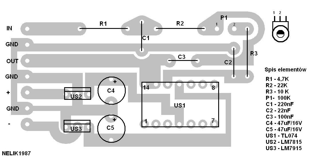

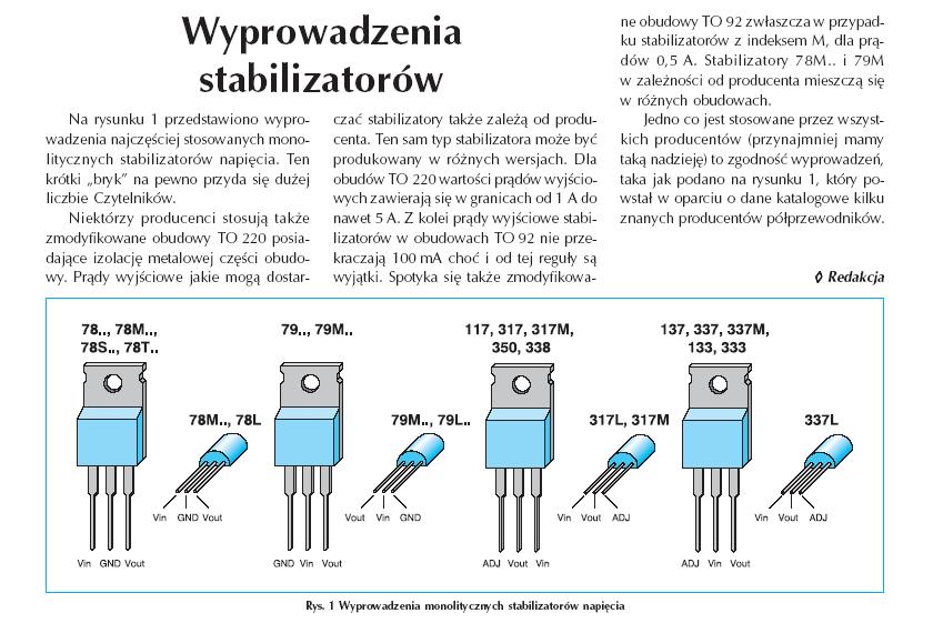

End mówiłeś coś o tych stabilizatorach... mam je wlutować tak jak na zdjęciu? Bez zdjęcie też bym je tak zamontował, ale mówiłeś, że jeden i drugi mają inaczej ułożone nóżki. W układzie US1 nóżki zaczynają się tam gdzie napisy, czy jak?
Postautor: end » 18 mar 2006, o 11:23
Wlutuj tak jest, bo tak jest o.k.
Do każdego ukladu są noty aplikacyjne i można z nich skorzystać gdy jest się niepewnym co do wyprowadzeń.
np. www.alldatasheet.com
(80.24KiB)Pobrany 200 razy

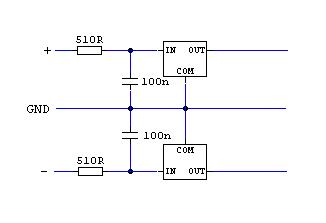

jak włączyć filtr w zasilanie przed wzmacniaczem, czy za wzmacniaczem?
Postautor: end » 18 mar 2006, o 11:33
Do baterii kondensatorów w zasilaczu, przez wspomniane rezystory.
