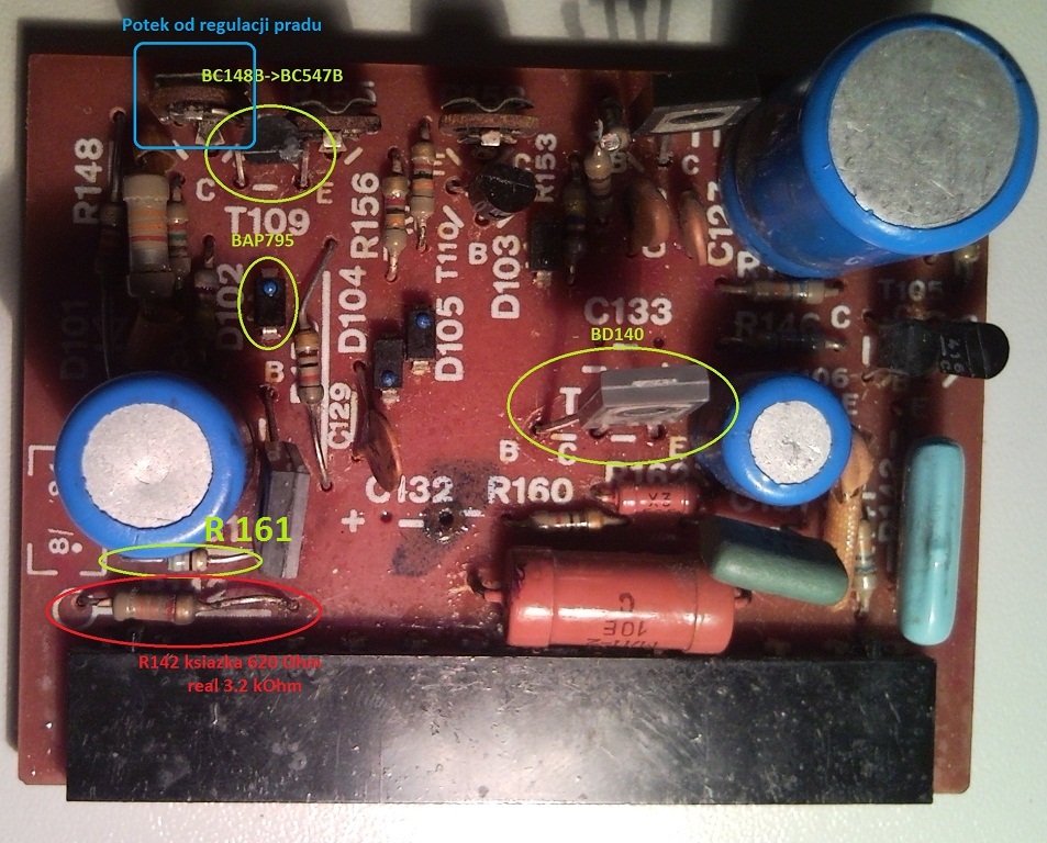

Witam po dłuższej przerwie postanowiłem dokończyć naprawę mojego wzmacniacza pw7010
Pomierzyłem wszystko, powymieniałem, wszystko sie zgadza poza jednym opornikiem który oznaczony jest R142 w książce serwisowej znalazłem Rezystor RMB 0,5W 620 Ohm 5% zaś na obu płytkach od kanałów wlutowany jest opornik 3,2 kOhm (wyglada jak OWZ ale az tak bardzo się na tym nie znam). Jednakże jeden kanał działał wiec tym się nie przejmowałem, dopóki nie regulowałem pradu spoczynkowego i mi popaliło elementy.
Kolejny raz wymieniłem wszystko na gotowo, wzmacniacz normalnie odpala słychać syczenie cichutkie w glosnikach niby sygnal podlaczony ale nic nie slychac po krotkiej chwili mocno nagrzewa sie R161 i pali sie. Potencjometr R152 od regulacji prądu spoczynkowego max rozkręcony czyli ustawiony na ok 0 Ohm. Może ktoś miał z czymś takim do czynienia i wie o co chodzi?
załączniki zdjęcie płytki z opisem
zielono - wymieniane elementy
oraz schemat podobnego wzmaka ws 304
http://images49.fotosik.pl/674/79bc00b145b6a460med.jpg
zdjecie plytki pw7010
