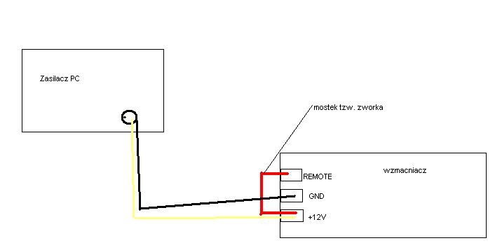

Postautor: end » 4 maja 2006, o 10:22
taki juz jestem uparty :P tak te trzy śruby nad jedną pisze Remote nad drugą GND nad trzecią 12V a nad tym wszystkim POWER takze tam mam podłączyc??
REMOTE (sterowanie) zmostkuj z 12V i GND do minusa (do czarnego).Inaczej wzmacniacz nie odpali.

Postautor: end » 4 maja 2006, o 10:33
Widze że mam doczynienia z prawdziwym fachowcem :D:D zmostkuj ale który czarny z żółtym w takich sprawach jestem bezradny dlatego o wszystko pytam
Nie, zmostkuj na śrubkach kawałkiem drucika np. 0.5mm. od REMOTE do (+) 12V.
Mam Ci to narysowac w paincie? :twisted:

Postautor: end » 4 maja 2006, o 10:39
Nie musisz teraz wiem oco chodzi:D ja będę tak za godzine bo teraz będę to robił oczywiscie chodzi o podłączenie wzmaka a jak juz zmostkuje tym drutem to od tych dwóch jeszcze mam podłączyc te kable (żółty i czarny).....???
Nie, no musiałem Ci to narysować ;)
Dobry jestem w rysowaniu w paincie nie? :lol:
