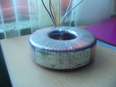

kupiłem dzisiaj elementy do filtra i wzmacniacza. Trafo kupiłem 300VA 2x28V Załączam zdjęcie. Płytki drukowane były ale strasznie duże. Powiedzieli, że dotną na środę i kupię resztę rzeczy. Pozdrawiam

Trafo fajnie 300VA będzie moc ! :twisted:

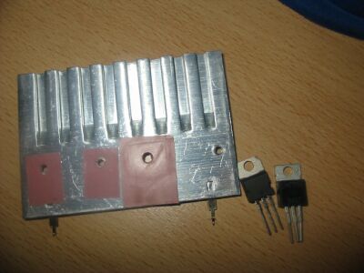

ten filtr jest na stabilizatorach które napisałeś, ale czy dawać do nich radiator jak było napisane w artykule czy jak?
z tym docięciem płytek chodziło o to, że były arkusze 40x60 cm i cena 25zł :/ ale kupiłem przedwczoraj 35x11 za 6zł do tego trójchlorek żelaza bo nie było niczego innego. Mam też papier kredowy, jutro jade wydrukować na drukarce laserowej, potem wytrawić. Może wieczorem wezmę sie za lutowanie
[ Dodano: 16-02-2006, 19:30 ]
dam napięcie z trafa po wyprostowaniu będzie ok 40V na stabilizatory dam radiatory ( zamieszczone na zdjęciu) Zobaczymy co będzie... :573:
Postautor: end » 17 lut 2006, o 16:26
Obawiam się, że stabilizatory nie wytrzymają takiego napięcia wej. one są chyba do 35V max. na wej.
Trzeba będzie pomyśleć co z tym napięciem zrobić.
Zwróć też uwagę na wyprowadzenia nóżek stabilizatora 7915, bo są trochę innaczej niż w serii 78XX.
Odezwe się po weekendzie, na razie mam trochę roboty.
P.S. Ten radiator z zasilacza od PC będzie w sam raz, może nawet trochę za duży..
