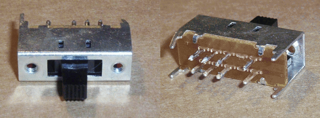

Mam taki przełącznik jak na zdjęciu, ale też myślałem o obrotowych - łatwiej je montować :P Tylko muszę się zorientować w cenach, co się bardziej opaci :mrgreen: A elementy kupuje na miejscu w sklepie.

Były w cenie 6 zł/sztuka. 3-pozycyjne po2 sekcje. Działają tak: jedna nóżka "przełączająca" na 3 pozostałe (i w 2 sekcji tak samo :D ) - chyba dobre ? co ?

Widok przeł±cznika.

Czy uwzględniłeś numerację styków?? (załącznik)
są 3 przełączniki po 2 sekcje (czyli 3 podwójne przełączniki) Pierwsza sekcja oznaczona jest A a druga B.

A jak ma działać jedna sekcja ? A0 - przełączająca na A1 lub A2 lub A3 ? Czy może jeszcze jakoś inaczej :?

A0 powinna być łączona podczas przełączania kolejno z A1 A2 i na ostatniej pozycji z A3
