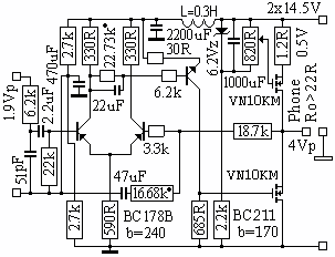

Ten projekt jest tylko wyliczony i jeśli jest dobry to szczęście tego
co to zrobi. Przeglądając wiele prostych wzmacniaczy
słuchawkowych to zazwyczaj są to prostackie rzeczy i może to
będzie lepsze. Tranzystory MOSFET -VN10KM są delikatne i należy je
piłować i podlutować blaszki z miedzi, dla dobrego chłodzenia i
rzeczywiście potrzebne chłodzenie jest wielkie bo MOSFET pracuje dla
Ido=420mA i ma maksymalną dynamikę Ido=200mAp, wysokiej jakości.
Tak wielkie chłodzenie czyni ten układ praktycznie nie do wykonania,
chyba że ktoś umie pokonywać wszelkie trudności. To jest w ogóle
pierwszy wzm.słuchawkowy na MOSFET jaki podaję i jego najmniejsza
rezystancja obciążenia to Ro=22R. Taki układ może być jedynie
ciekawostką, lub motywem dla lepszej pracy.
Szkoda że tylko liczysz, praktyka często pokazuje, że cyferki to nie wszystko.
Wzmacniacz słuchawkowy, z reguły zawsze będzie lepszy jak pod głośnikiem, związane jest to z bardzo małą średnicą i wyjątkowo lekką membraną słuchawki. Żeby się o tym przekonać, wystarczy zamiast głośnika podłączyć słuchawki, odsłuch będzie zdecydowanie lepszy.

Nie tak całkiem prawdą jest że tylko liczę układy, bo kiedyś mierzyłem tranzystory i wiem jak się sterują. Dodam uwagę VMOSFET VN10KM nie powinien się grzać i dopiero wtedy się nie spali i na te informacje techniczne, dla jego małej mocy cieplnej, jest mimo wszystko dobry, ale trzeba uważać aby nie przesterować sygnału lub nie zewrzeć wyjścia. Inne moje wzmacniacze na MOSFET i nie słuchawkowe próbowałem poprzez 20 razy większe obciąenie słuchać słuchawkami, na małym sygnale, i dla klasycznego obciążenia kl.A ponad 20razy większego zniekształcenia są najmniejsze i dodatkowo barwa dźwięku najpełniejsza i wyraźnie niższa. Dla dokładnej techniki zasilania nie ma znaczenia jak jest duży prąd spoczynkowy i jakość zasilania jest tak dobra że można takie wzmacniacze stosować nawet profesjonalnie w magnetofonach. Jeśli tylko ktoś lubi MOSFET to można zastosować VN10KE i wtedy rezystor Rs=1.2R będzie miał wartość Rs=2.4R/0.54V i rezystancja obciążenia wynosi Ro>40R, o wiele mniej ciepła się wydziela.
