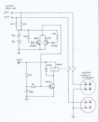

Witam, chcę zrobić wzmacniacz słuchawkowy jak w tytule kierując się materiałami z tej strony link oraz z tej link , tylko mam problem jak zabezpieczyć słuchawki przed pojawieniem się napięcia stałego na wyjściu, oczywiście nie chcę stosować kondensatora na wyjściu z wiadomych przyczyn.
Postautor: end » 24 maja 2009, o 13:27
Witam. Jeśli nie chcesz kondensatora na wyjściu to tylko przekaźnik.
Kiedyś na forum elportalu toczyła się dyskusja na ten temat, ale nie mogłem jej znaleźć a schemat skopiowałem na dysk.
Układzik dosyć prosty więc myślę, że problemu nie ma żeby to zmontować.

Czym odłączyć to się domyśliłem ;), szukam jakiegoś naprawdę niezawodnego sposobu na wykrycie napięcia stałego na wyjściu, niby dużych mocy i wysokich napięć nie ma w wzmacniaczu słuchawkowym ale jednak szkoda by mi było moich słuchawek. Wzmacniacz będzie miał w granicach 1Wata.
Postautor: end » 25 maja 2009, o 12:46
Ten układ przecież wykrywa napięcie stałe na wyjściu wzmacniacza.

Postautor: ECC88 » 25 lis 2009, o 17:10
Co tu dużo gadać
Obrazek
A tutaj dokładny opis.
http://gilmore2.chem.northwestern.edu/p ... y5_prj.htm
