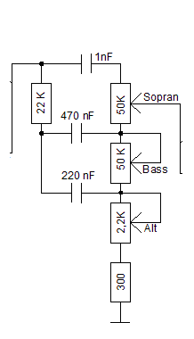

Chcialbym zrobic sobie mikser jak w temacie. Znalazlem prosty schemat idealny wrecz dla mnie.
http://www.zen22142.zen.co.uk/Circuits/Audio/6ipmix.htm
Tylko chcalem zmodyfikowac go nieco.
1. Chcialbym dodac dwa wejscia na gramofon z wkladka MM
2. Planuje rowniez prosta regulacje tonow (3-kanaly)
3. Ogolna regulacja glosnosci
Ad 1. Nie znalazlem zadnego prostego przedwzmacniacza gramofonowego
Ad 2. Planuje wykorzystac filtr taki jak w zalaczniku plus wzmacniacz operacyjny czy jest dobry?
ad 3. Czy wystarczy w obwodzie sprzezenia zwrotnego ostatniego operacyjnego zastosowac zamiast rezystora 100k potencjometr 100k?
W zwiazku z tym prosze o schem jakiegos prostego wzmaka gramofonowego (najlepiej z zasilaniem 9v), jakie wzmocnienie powinien miec ten operacyjny (sadze ze ok 4).
Edit:
Jakie stabilizatory wykorzystac na napiecie 9V i -9V
