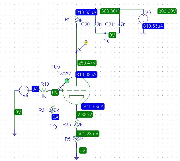

Witam ponownie. Oto zmodyfikowany schemat stopnia wejściowego i inwertera fazy.
Mam kilka pytań.
1. Dla jakiego napiecia wejściowego ustalić punkt pracy. Chodzi o to że teraz jak na wejście podaje 0.5V to jest oki, natomiast podając 0,7 V na wyjściu inwertera mam już obcinane góry i doły. Rozumiem że musze to dobrać do źródła dźwięku - np. odtwarzacza CD.
2. Teraz bez potencjometru wejściowego układ pracuje z max wzmocnieniem?
3.Rozumiem że nie ma znaczenie że napięcie wyjściowe przed c33 jest na poziomie 23V(skłądowa stała) , a przed C32 na poziomie ok.240V?
4.Pytanie które mnie najbardziej interesuję - teraz jak zmienie wartośc R4 w katodzie na lamy VA1 na np. 2K- przebiegi wyjściowe mam obcinane od góry i od dołu w zależności od gałęzi. Patrze na rodzine charakterystyk wyjściowych lampy Ecc83s i widze, że dla napięcia Ua = 200V i napięciu siatki Us=-1V znajduję się w śrdoku liniowej części charakterystki dla Ug= -1V. Dokonująć pomiaru na anodzie V1A za kondensatorem C31(43n) przebieg jest oki - natomiast nie rozumiem dlaczego jest obcninany na wyjściu inwertera. Nie zaznaczone napięcie stałe na siatce drugiej Vs=15V.
5.Napięcia wyjściowe na inwerterem wynoszą 30Vpp - wynika z tego że wzmocnienie stopnia wejściowego wynosi 42( 30Vpp/0,7Vpp = 42 - czyli oki?)
Będe wdzięczny za odpowiedzi na moje pytania. Z góry dziękuje za wyrozumiałość.
Pozdrawiam.
Paweł

On nie jest zmodyfikowany, tylko teraz poprawny, brak kondensatora C31 i R7 było błędem, dla tego miałeś różnice w amplitudach pomiędzy wyjściami.Witam ponownie. Oto zmodyfikowany schemat stopnia wejściowego i inwertera fazy.
Problemem jest to, że rozpatrujesz dwa stopnie jako jeden. Pierwszy stopień jest wzmacniaczem. A drugi tylko odwracaczem fazy i na nim praktycznie nie ma wzmocnienia, a obcinanie połówek, jest rzeczą normalną i w praktyce występuje ono powyżej jednej czwartej zasilania. Na wyjściu masz amplitudę 30V, zapewniam cię że jest tego grubo ponad zapas, ponieważ dla wysterowania stopnia końcowego wystarczy już 3V.Dla jakiego napięcia wejściowego ustalić punkt pracy. Chodzi o to że teraz jak na wejście podaje 0.5V to jest ok, natomiast podając 0,7 V na wyjściu inwertera mam już obcinane góry i doły.
Zrób pomiar wzmocnienia amplitudy na pierwszej anodzie, bo to jest ważne. Standardowo, dla końcówki przyjmuje się napięcie wejściowe od 775mV do jednego wolta i to jest bardzo ważne. Bardzo często amatorzy przyjmują zasadę że dla gitarowego wzmacniacza jest to nie istotne i idą na żywca podnosząc czułość wejściową ile tylko się da, nie świadomi jakie ma to wielkie ujemne konsekwencje.
To jest proste: Na siatce masz 30V całej amplitudy, ale już na anodzie i katodzie masz 2x po 30V tej całej amplitudy, czyli w rzeczywistości 60V amplitudy, a jak wspomniałem, w praktyce, zawsze po wyżej jednej czwartej zasilania następuje obcinanie. Jak zmniejszysz to wysterowanie do połowy, to dostaniesz na obydwóch wyjściach po 15V nie obciętej sinusoidy, czyli w rzeczywistości dodając obie połówki dostaniesz znowu te 30V.Dokonując pomiaru na anodzie V1A za kondensatorem C31(43n) przebieg jest ok - natomiast nie rozumiem dlaczego jest obcinany na wyjściu inwertera.
Tak, ale na jakiego czorta Ci potrzebne takie duże wzmocnienie tego pierwszego stopnia? Główne wzmocnienie napięciowe w takim wzmacniaczu następuje na lampach końcowych, bo takie jest ich zadanie. W praktyce zazwyczaj jest ono koło 170 razy. Te wzmocnienie pierwszego stopnia, w praktyce jest nazywane dynamiką wejściową, jest to bardzo ważne przy konstruowaniu wzmacniacza, by wiedzieć ile możesz maksymalnie podać by jeszcze nie obcięło tej amplitudy.
Dynamika wejściowa lampowych konstrukcji, jest bardzo wysoka i nawet nie ma co sobie tym głowy zawracać.
Natomiast, jako że masz możliwość i lubisz przeprowadzać symulacje komputerowe, to ja mam do Ciebie propozycję wspólnej współpracy, co pozwoli Ci o wiele lepiej zrozumieć co tak naprawdę jest ważne i jakie błędy popełniają konstruktorzy.
Proponuję narysuj całą końcówkę np. z MV-3 oznacz wszystkie maksymalne wzmocnienia na poszczególnych stopniach, aż do samego wyjścia, z maksymalnym wzmocnieniem, (czyli do momentu zaczęcia obcinania) z lokalnym ujemnym sprzężeniem zwrotnym, potem Ci powiem co masz dalej zrobić i to będzie o wiele ciekawsze i bardziej uczące.

Przede wszystkim dodać regulację wzmocnienia.1. Dla jakiego napiecia wejściowego ustalić punkt pracy. Chodzi o to że teraz jak na wejście podaje 0.5V to jest oki, natomiast podając 0,7 V na wyjściu inwertera mam już obcinane góry i doły. Rozumiem że muszę to dobrać do źródła dźwięku - np. odtwarzacza CD.
Tak.2. Teraz bez potencjometru wejściowego układ pracuje z max wzmocnieniem?
Przesterowujesz inwerter.4.Pytanie które mnie najbardziej interesuję - teraz jak zmienie wartośc R4 w katodzie na lamy VA1 na np. 2K- przebiegi wyjściowe mam obcinane od góry i od dołu w zależności od gałęzi. Patrze na rodzine charakterystyk wyjściowych lampy Ecc83s i widze, że dla napięcia Ua = 200V i napięciu siatki Us=-1V znajduję się w śrdoku liniowej części charakterystki dla Ug= -1V. Dokonująć pomiaru na anodzie V1A za kondensatorem C31(43n) przebieg jest oki - natomiast nie rozumiem dlaczego jest obcninany na wyjściu inwertera.
Mierzone względem czego?Nie zaznaczone napięcie stałe na siatce drugiej Vs=15V.
Nie pytaj, czy dobrze. Policz5.Napięcia wyjściowe na inwerterem wynoszą 30Vpp - wynika z tego że wzmocnienie stopnia wejściowego wynosi 42( 30Vpp/0,7Vpp = 42 - czyli oki?)

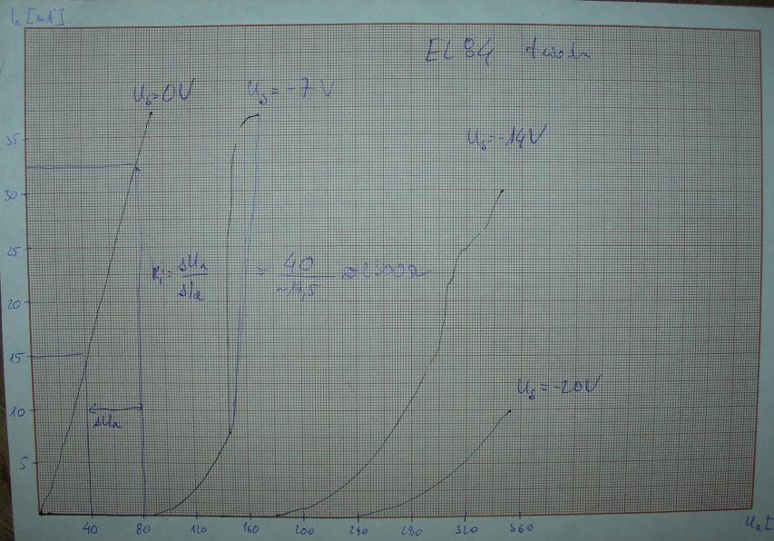

- Aleksander Zawada
- Moderator
- Posty:532
- Lokalizacja:Warszawa
- Kontaktowanie:
W załączeniu na szybko zrobiona rodzina charakterystyk anodowych lampy EL84 w układzie triodowym.
Niestety przy mniejszych opornościach wewnętrznych piórko rejestratora papierowego w mojej roboty charakterografie szarpie, wobec czego krzywa dla Us=-7V jest brzydka. Na oko widać jednak, że ma większą stromość niż krzywa dla Us=0V. Dla Us=0V rezystancja wewnętrzna lampy wynosi 2300 omów. Przy Us=-7V oporność ta będzie jeszcze mniejsza.
Zastrzegam, że wziąłem pierwszą z brzegu lampę, o nieznanym bliżej zużyciu.
Jak widać, transformator obliczony dla pentodowego połączenia będzie w dalszym ciągu pracował dobrze w połączeniu triodowym, gdyż optymalna oporność obciążenia dla triody będzie z przedziału 4600...18400 omów.
Duża dowolność doboru oporności obciążenia dla triody wynika ze wspomnianej już wcześniej właściwości: zniekształcenia maleją w miarę zwiększania oporności obciążenia (coraz większe przekładnie). Ale maleje także i moc, rosną zaś trudności konstrukcyjne dotyczące transformatora. Wobec tego w naszym przypadku mamy dopasowanie niemal idealne ze względu na moc, choć prawie najgorsze ze względu na zniekształcenia.
Z uwagi jednak na inny charakter zmian zniekształceń dla triod i pentod nie zdziwi mnie, jak okaże się, że "trioda i tak zagra ładniej".
Najlepiej byłoby dokonać kilku przykładów obliczeniowych dla kilku lamp, zakładając użycie transformatora dopasowanego z uwagi na połączenie pentodowe, a potem metodą pięciopunktową porównanie zniekształceń z uwagi na zawartość harmonicznych w obu układach, najlepiej z rozbiciem na składowe.
Nie widzę więc tu żadnych niewytłumaczalnych niuansów.
Witam ponownie. Dziękuje pięknie za odpowiedzi. Odnosząc się do wypowiedzi:
Proszę mnie poprawić jeżeli się mylę.
1.Dobierając punkt pracy Ecc83 patrze na charakterystke siatkową Ia=f(-Ug1)
2.Widzę że dla napięcia Ua = 250V i Ug= -1.2V znajduję się na liniowej cześci charakterystyki Ua=250V - w środku.
3.Dobieram tak R_katodowe oraz anodowe aby spadek napięcia w gałęzi katody wynosił dokładnie 1.2V.
4.Tak pracujący wzmacniacz pracuję w klasie A.
W schemacie przedstawionym poniżej punkt pracy nie jest dobrze dobrany ponieważ
Ug=2.35V dla napięcia anodowego = 259.47V czyli znajduję się w dolnej części charakterystyki siatkowej dla Ua=250V. Wszytko to zaznaczyłem na załączonej charakterystyce.
Będe wdzięczny za odpowiedź.
Paweł
Paweł
