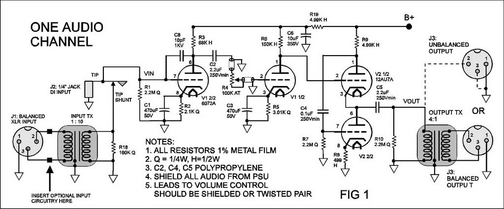

Fajnie schematy ja znalazłem coś takiego,.... oczywiscie sam niebede tego robił bo nawet niewiem kóry transormator to sieciowy kótry nie itp ;))
Obrazek
Opis:
http://www.tangible-technology.com/tubes/1566/1566.html
Ostatnio zmieniony 5 sty 2009, o 16:25 przez shotgun, łącznie zmieniany 1 raz.

Postautor: end » 5 sty 2009, o 16:21
Wszystko super, ale powiedz mi gdzie masz zamiar kupić te trafa, które masz na wejściu i wyjściu przedwzmacniacza? No i doszły mnie opinie, że ECC83 czyli 12AX7 to nie jest zbyt dobry wybór jeśli chodzi o przedwzmacniacze typowo mikrofonowe. EF86 mniej szumią i mniej mikrofonują - a to przecież bardzo ważne.

Tak sorry to shemat z trafami, miało być bez. jezeli chodzi otój drugi shemat to gdzie idzie i jak zasilanie ?

Do mikrofonów odpowiednia jest lampa EF86, ale też i triody np. 6072A. Jak każdy układ o dużej czułości układy mikrofonowe wymagają starannego ekranowania.
