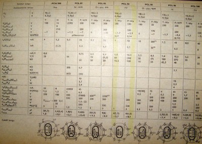

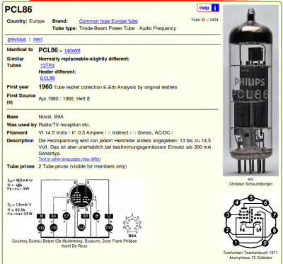

Witam wszystkich chciałbym zbudować wzmacniacz lampowy na lampach PCL86 schemat mam potrzebuje opisu tych lampmożecie mi doradzić gdzie znajde dane katalogowe????

PCL86 możecie mi doradzić gdzie znajde dane katalogowe????
http://www.radiomuseum.org/tubes/tube_pcl86.html

Niestety skaner jest nie czynny ale może ta fotka cuś pomoże.
Tak na marginesie to EL84 proponuję do takich konstrukcji.
