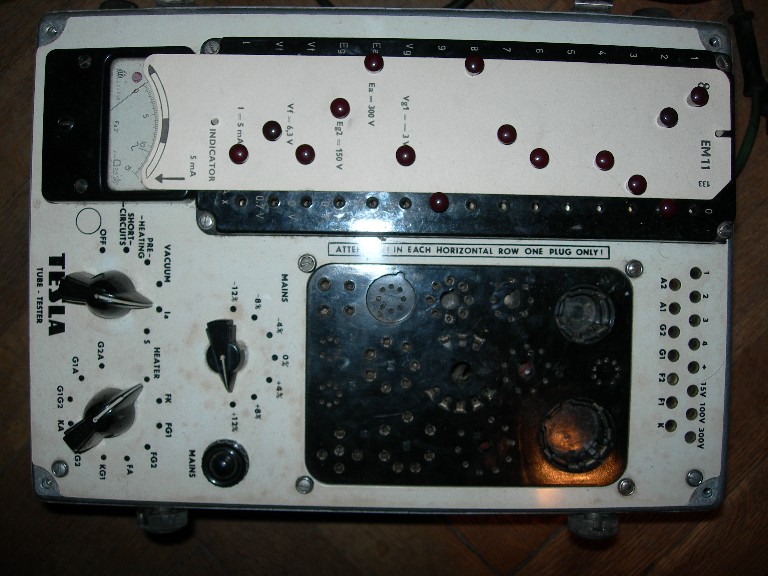

Nie wiem, w jakim języku wykonane są napisy na mierniku. U mnie jest to angielski, jak na zdjęciu.
W skrócie:
Przełącznikiem funkcji (koło miernika wychyłowego) wybiera się rodzaj pomiaru. Najczęściej korzystamy z pomiaru Ia (emisja). Kładzie się w tym celu kartę, wkłada wtyczki, lampę, włącza i dokonuje się pomiaru. Przy lampie 100% sprawnej wskazówka wejdzie na czarne pole.
Pomiaru nachylenia charakterystyki S oraz próżni VACUUM można dokonać dla węższej grupy lamp. Czasem na karcie jest ostrzeżenie, jeśli pomiar nie ejst dla danej lampy dopuszczalny.
Przykładowo, nachylenia i próżni nie zmierzy się dla diod.
Czasem przydatną funkcją jest zbadanie zachowania lampy przy niedożarzeniu lub przeżarzeniu. Są tu możliwe regulacje: 0%, 4%,8% i 12% odchyłki od nominalnego napięcia żarzenia, przełącznikiem poniżej pola z gniazdami pod lampy.
Miernik pozwala także na sprawdzanie, czy nie ma zwarć międzyelektrodowych (wybór, między którymi elektrodami pomiar ma być wykonany dokonuje się przełącznikiem obok przełącznika funkcji.
Jeśli lampa ma wyprowadzenie elektrody lub elektrod na górze balonu, to stosuje się kabel między lampą a jednym z gniazdek u góry przyrządu. Konieczność taka jest zaznaczona na kartach.
W skrócie:
