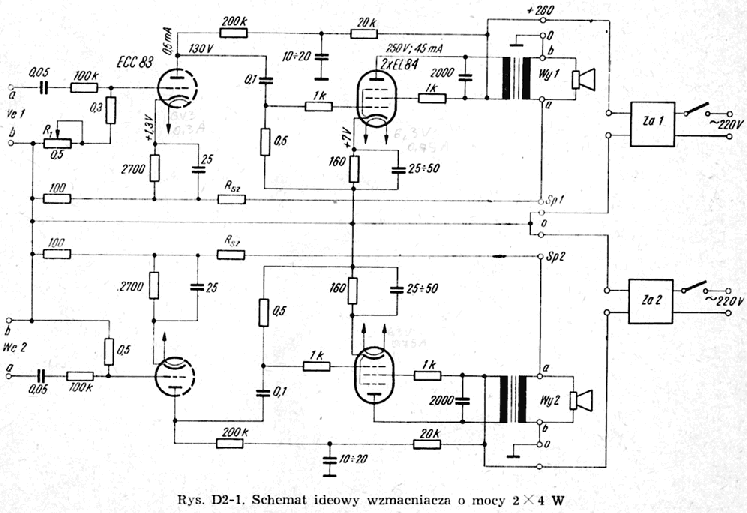

jak wynika z tematu przymierzam sie do budowy wzmacniacza audio lampowego 2x4W schemat samej koncówki (końcówek) mocy mam (załączam w załączniku).
I tu moje pytania do fachowców ?
1. Czy poniższy schemat końcówki bedzie dobry, czy polecacie jakiś bardziej rozbudowany układ może coś na lampie EF86 w stopniu wejściowym, ewentualne zastąpienie lampy ECC83 na ECC85 ?
2. W jaki sposób zbudować wskaźniki wysterowania na lampie EM84 dla każdej z końcówek, czy schemat podłączenia który posiadam nada sie do lampy EL84 ?

Witam! Jak ma to być stereo, to zrezygnuj całkowicie z potencjometru R1, a potencjometr balansu wstaw na samo wejście, jedną stronę potencjometru na jedno wejście, drugi koniec na drugie wejście, a środek potencjometru do masy. Zamiast dwóch zasilaczy może wystarczyłby tylko jeden?

Tak zasilacz będzie jeden oczywiście :) a ten potencjometr balansu to dobry pomysł. Janku polecz może jakiś przedwzmacniacz do tej końcówki z prostą dwupunktową regulacją barwy ??

Troszke rozbudowany schemat, widze że stopień wejściowy końcówki jest na EF86 to chyba dobrze ;], a tyle stopni nie będzie mi potrzebne, wzmacniacz ma być podłączony pod komputer, odtwarzacz CD itp.
Zastanawiam się nad dwoma koncówkami w układzie przeciwsobnym, tylko jest jeden problem, transformatory, może ktoś wię gdzie można tanio jakieś zdobyć, bo nawijanie to raczej nie na moje "nerwy" :P
