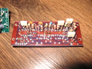

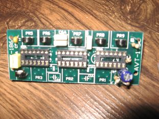

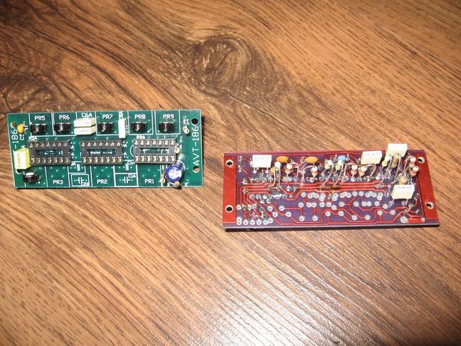

Jeżeli interesi Cię korektor taki jak tu
-> http://sklep.avt.pl/photo/_pdf/AVT186.pdf <-
a mam do tego częściowo zmontowane płytki takie jak na foto to możemy dogadać się... :610:
